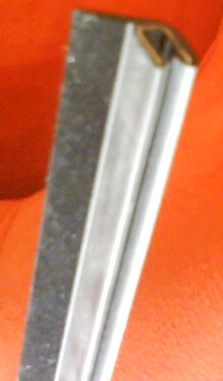

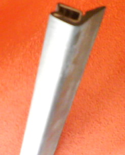

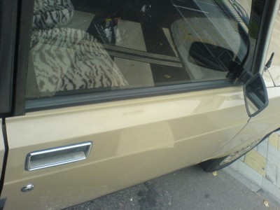

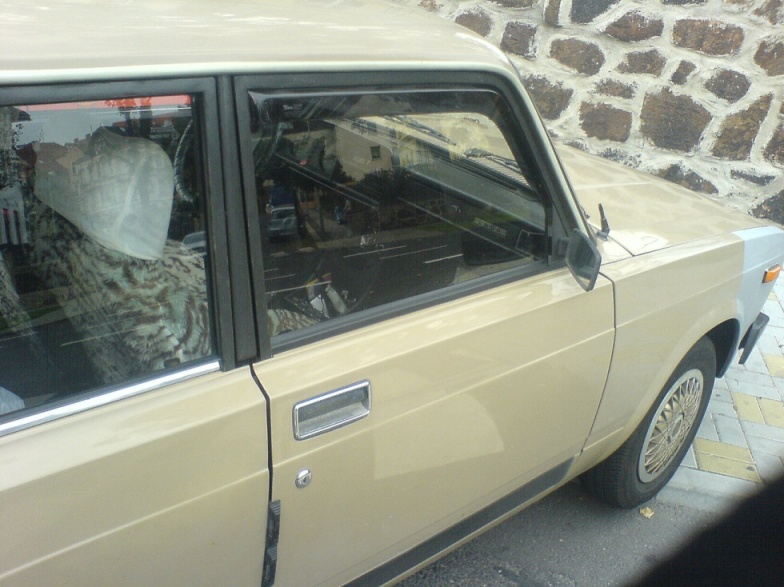

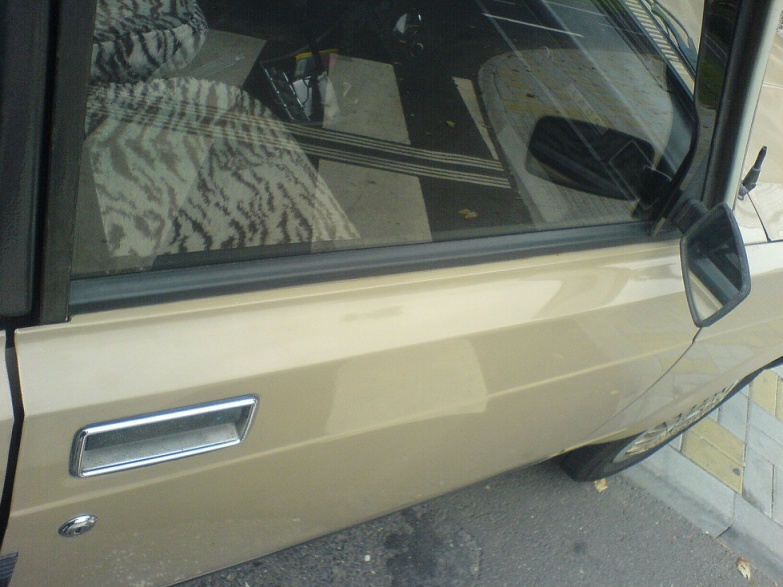

Honza
Příspěvky: 62
Registrován: stř kvě 26, 2004 12:01
Příspěvek od Honza »
Pokusil jsem se je trochu nafotit. Vnitrni strana se sametkou a vnejsi strana je s gumou. Koupil jsem je normalne v auto dilech a prodavaji se v metrove delce.
Honza
