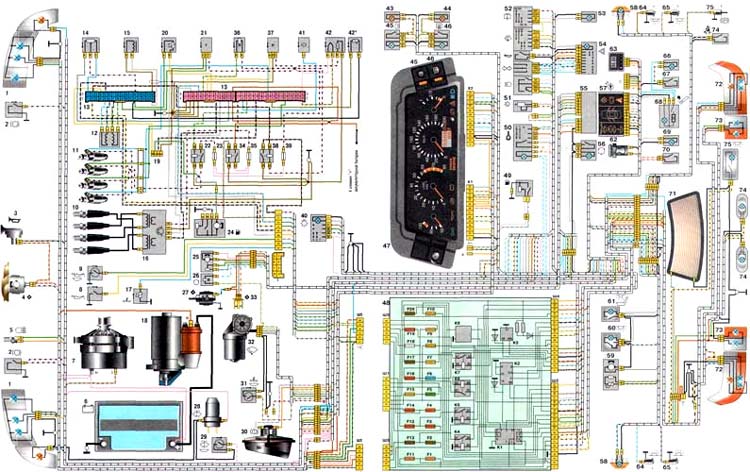

Mam ladu 2111 a přestal mě svítit zadní obrys, nejde mě tam šalina. Potřeboval bych schéma elektrického zapojení. Děkuji za pomoc.
Příspěvky: 4719
Re: Světlo nefunguje.
žež píše:Mam ladu 2111 a přestal mě svítit zadní obrys, nejde mě tam šalina. Potřeboval bych schéma elektrického zapojení. Děkuji za pomoc.
Zkus vyhodit a dát tam jinej ten vnitřek tý lampy- myslím jako ty objímky. JInak jasně že napřed koukni na pojistky. Ale co se mi jednou dtalo u fáčka, tak mi nešla jedna obrysovka, a tak jsem hledal a nenašel nic, elektrikář vzal zkoušečku a ejhle pojistka nebyla prasklá, ale nevedla, tak jsem udělal v opravně kšeft za asi pětikorunu a za ušetřený penízky si koupil zmrzlinu. :lol:

Vnitřkem lampy to není a pojistkou taky ne. :( ( Prostě v drátu co živí zadní levej obrys není šťáva.) Už jsem měl venku aji tišták jak jsou pojistky jestli není chyba tam (na pohled to vypadá OK) ale potřeboval bych právě to schéma abych si to mohl proměřit.
Příspěvky: 6284
Zkusil bych jestli je napětí na pojistce. Případně zkusit jít "po drátu".
zelvotron píše:Případně zkusit jít "po drátu".
To se projde! :D
žež píše:přestal mě svítit zadní obrys
Jestli máš závěsný, tak je možný že jak jej napojovali na osvětlení tak to naštípli takovým nácestným přípojem, a teď už se to ulomilo úplně. Taky mi to zlobilo i ty objímky. Já to zapojil komplet do konektorů a objímky dal kovový. :wink:
