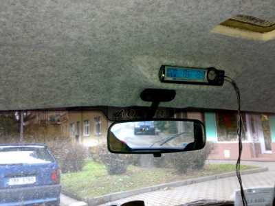

pro inspiraci přikládám fotku toho jak se dá udělat třeba stropní čalounění do kombíka
Stačí na to 2ks stropu z 07, 2ks stropního světla do felicie, 1ks sdruženého budíku, PUR pěna, čalounická látka, lepidlo na čalounění Unilep H22 trocha trpělivosti a hromada času
