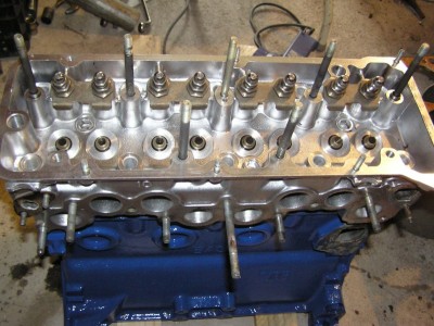

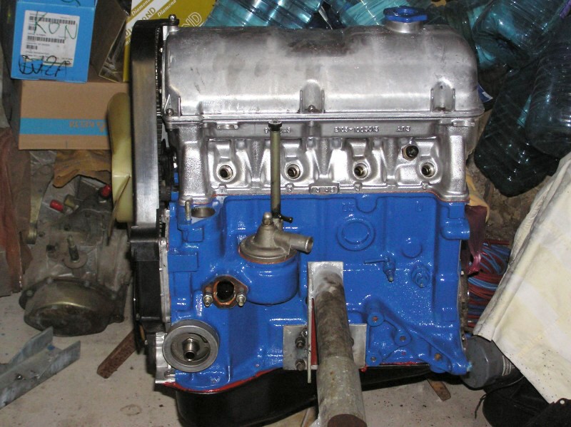

Koupil jsem před časem od Tommela jetý motor 05ku, v dobrém stavu-dík používáví kvalitních olejů, ale to bych nebyl já, abych se v tom nepošťoural, než to dám do auta, takže komplet repas.
Technických samozřejmostí vás ušetřím, jen poznamenám následující:

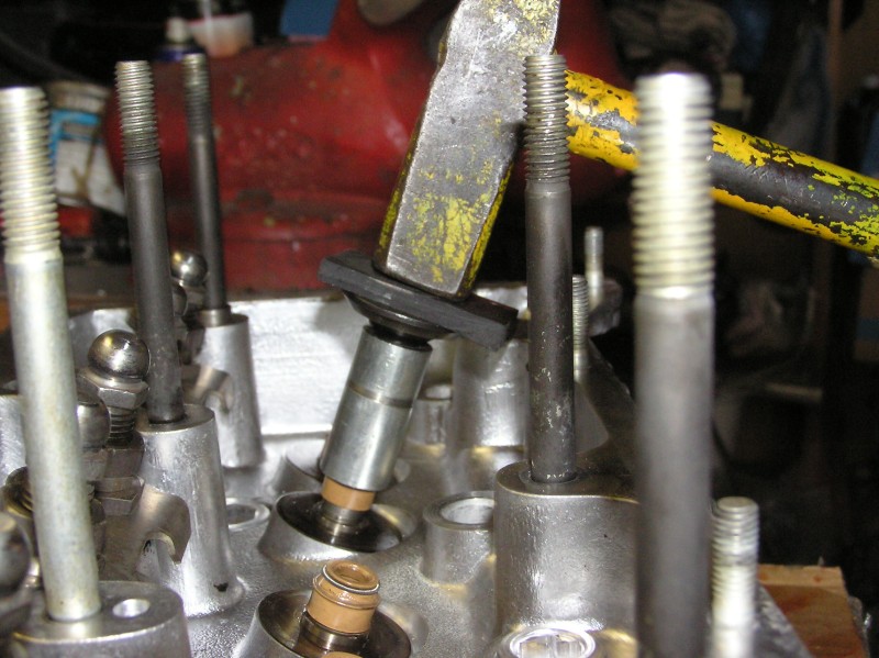

Pístní kroužky GOETZE, gufera dopředu jsem dal silikonová - jsou dimenzována teplotně i na otáčky, dozadu nějaké Italské, dvoubřité.
Šály ruské, z AutoLADA, guferka ventilů totéž, prý silikonová.
Všechny měřitelné vůle jsou víc než v pohodě, takže mám teď v podstatě nový motor.

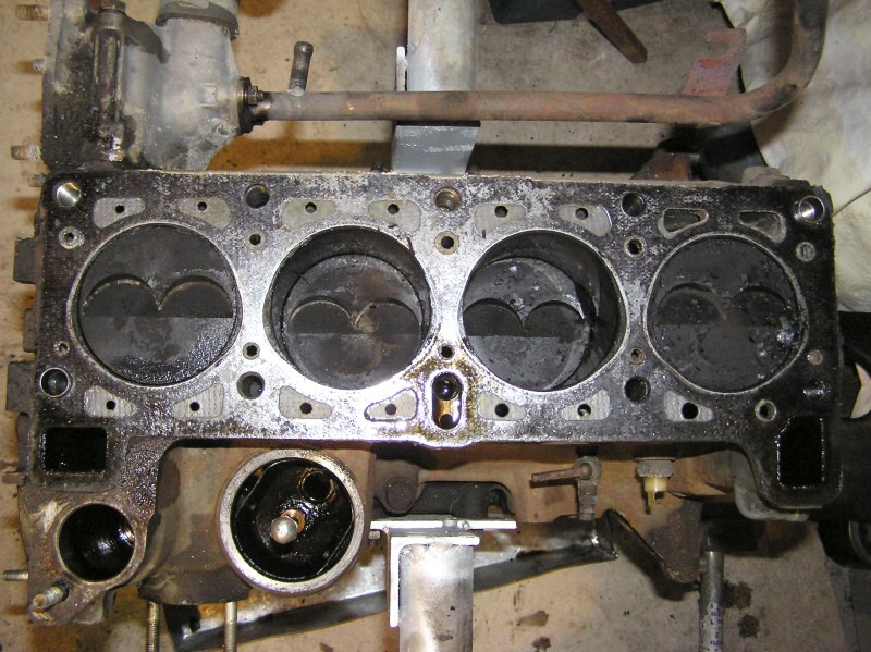

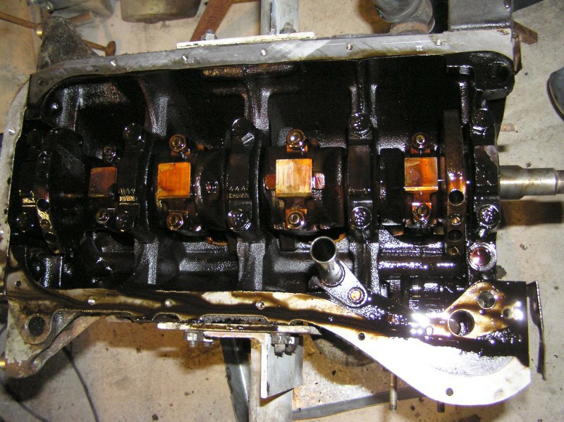

Teď něco k čištění: Arva-nic moc, technický benzín-o poznání lepší, ale na hnědou usazeninu v hlavě a bloku to stejně nestačilo. Takže pak přišel ke slovu rozprašovačem aplikovaný cyklostar-(prodává se i motostar, ale asi to bude totéž), a oplach vapkou. Na zvláště odolávajících nánosech jsem to třikrát zopáknul, a výsledky jsou na fotkách.Jako nové.
Teď už je motůrek v autě, v benzínu troška M2T, a první jízda proběhla cca 180km po dálnici, v otáčkách 3 až 3,5tis. Budu si ho rozmazlovat.
Koupil jsem mu polosyntetiku 10w40 APi SL/CF, snad mu půjde k duhu. :P

takže tu nablejskanost hlavy má za následek ten cyklostár??.. oč se přesněj jedná???.. kolik a kde stojí??..
ty "lepší" gufera mám zhánět kde??:..

Little Red Riding Hood píše:ty "lepší" gufera mám zhánět kde??:..
u všech dobrých prodejců. Já jsem loni kupoval taky nějaké lepší, ale byly zelené.

Mno, tak guferka jsem koupil ve speciálce na gufera,řemeny,těsnění-konkrétně Praha .Štěrboholy,
ten cyklostar je v podstatě brutálně silný saponát , asi na bázi fosfátů, nastříká se to na znečištěnou plochu, případně se to poškádlí štětcem, nechá se to chvíli působit, a pak se to opláchne vodou.-tlakovka je nej.
Zahlíd jsem ten motorstar tušim v hornbachu? já to mám od dealera.

necim podobnym od valvoline sem cistil na felicii motor pred technickou. spina sla pekne pryc
jak tak koukam tak i viko ventilu by si zaslouzilo nakou peknou barvicku :wink:
Příspěvky: 11114
Podobných výsledků jsem u čištění hlavy dosáhl jakýmsi mastnostopem na bázi louhu, jedinou lehkou nevýhodou je vzájemná aktivita s hliníkem, ale hlava je asi z lepšího materiálu, přežila, jen se mi při čištění krátkodobě ztrácel vzorek z prstů :lol: .

jinak nemo: ty nahnědlé guferka co máš na ventilech ,jsem nedávno vytahoval z motoru (nevim kolik najezdili) a byly krásně měkoučké a pružné, né jak ty černé, tvrdé hnusi co prodávaj normálně... proto se ptám, jelikož si myslím že budou velice kvalitní... ty dvoubřité gufera tam byly také (řekl bych stejné barvy a konzistence).. ty dvoubřité gufera byly na klice také.. :P ale museli kvůli GO ven.. :cry:
takže gufera co použili rusi do motorů jsou všechny (ventily, klika -prsa, záda) normalizovaná??..
