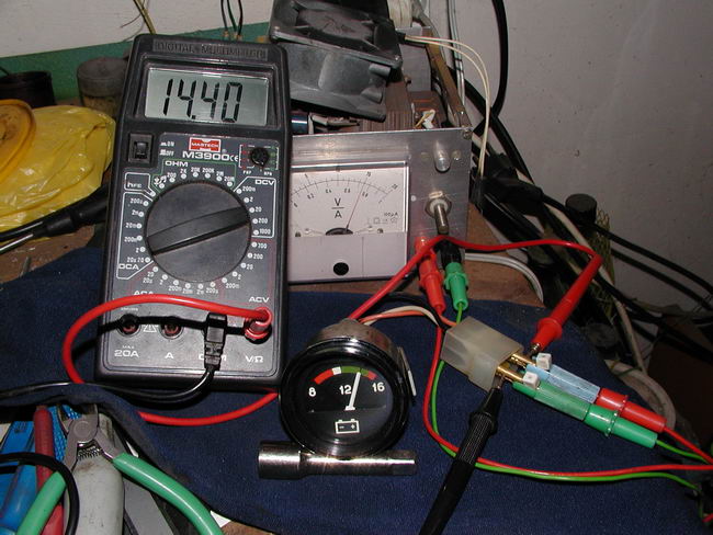

Dnes jsem na bleším trhu zakoupil zachovalý V-metr z 2105. Při jeho zkoušení mě velmi překvapilo, že při napětí 14V odebírá si pro sebe ze sítě 80mA :!: A aby se ručička dostala na rysku označující napětí 16V je třeba na laboratorním zdroji nastavit přes 18V... Je to u těhle V-metrů z 2105 normální či je ten můj rozbitý???

To ,že ukazuje při napětí 18V šestnáct je přinejmenším divný.Byl ten voltmetr ustálený? Nějteré budíky používají tlumiče rafičky (nevím jak tento případ).

No, nevím, ale to že budík z 2105 při napětí 18V ukazuje 16V se mi zdá úplně normální, je to jen informační budík a někdy dost kecá

Michal Pokorný píše:No, nevím, ale to že budík z 2105 při napětí 18V ukazuje 16V se mi zdá úplně normální, je to jen informační budík a někdy dost kecá
především kecá díky poklesu napětí v palubní síti - přechodové odpory na kontaktech.
Na laboratorním zdroji by zrovna moc kecat neměl.

No, mě teda kecal dost i na zdroji ale mě ukazoval více, při normálním dobíjení se pořád z lehka brouzdal na začátku červeného políčka
Příspěvky: 11124
Ten jeho vyšší odběr je bohužel normálním jevem.

Tak mi to nedalo a přeměřil jsem svůj budík ... nekecá vůbec :D

Hranice mezi červeným a bílým polem = 11V.
Bílé pole je pole startování (je-li dobrá baterka a starter, měl by voltmetr být v tomto pásmu).
Hranice mezi bílým a zeleným polem = 12V.
Hranice mezi zelenými políčky (velkým a malým) = 14,4V (maximální hodnota regulovaného dobíjecího napětí).
Malé zelené pole (14,4 - 15V) je rozsah dobíjení, kam ručička smí vstoupit pouze ve výjimečných případech, a to tehdy, je-li alternátor bez zátěže a má velmi vysoké otáčky.
Hranice mezi malým zeleným a červeným políčkem = 15V (červené pole je přebíjení).
Pro Ladu platí, že při jízdě s motorem v chodu musí být ručička voltmetru v rozsahu velkého zeleného pole.

Tak já jej (ještě společně s tlakoměrem) budu dávat do Škodovky 130 a na tom mém V-metru při napětí 14.6V je rafička těsně za začátkem malého zeleného pole :shock: Ale což, mě nakonec o nějakou super přesnou hodnotu nejde, jde mi o to abych viděl jestli dobíjíme nebo všechno táhne chudinka baterka... :wink:

Přispěju svou troškou do mlýna. Toto téma jako jediné je asi vhodné k poznatkům, které jsem udělal s nově nabytým voltmetrem z 05ky, který má už něco za sebou. Asi to nebude etalon, ale co sem naměřil, to sem naměřil. Před měřením jsem s ním kiklal nějakou dobu, dokonce ho i vyčistil. Zpočátku se hodnoty lišily, zvlášť na začátku stupnice; teď už jsou ustálené. Jde to zkonfrontovat s ostatními. Třeba Vaškovo měření výše docela sedí, byť se jedná o jediný bod.
Poznatek mám takový, že za provozu mimo volnoběh má rafika stát na druhé černé čárce, zhruba. Při stojícím motoru pak může být libovolně v zeleném poli, v bílém pak tehdy, kdy se baterie vybíjí do nějakého spotřebiče. Hrana 11V na zlomu bílého a spodního červeného pole je stanovená dobře, je to zhruba kritérium, kdy se baterie považuje za vybitou.
Vnitřní odpor voltmetru je zhruba 180 Ohmů.

Já jsem míval v 2103 dodělaný voltmetr z 2105 (na místě hodin). Moje poznatky byly takové, že z fabriky měřil velmi přesně (plus minus dvě desetiny voltu), ale až po chvíli - musel se chodem ohřát. Takže takových deset minut kecal (měřil méně) a potom to bylo fakt přesné.
Petr HC
Příspěvek od Petr HC »
Marek píše:Já jsem míval v 2103 dodělaný voltmetr z 2105 (na místě hodin). Moje poznatky byly takové, že z fabriky měřil velmi přesně (plus minus dvě desetiny voltu), ale až po chvíli - musel se chodem ohřát. Takže takových deset minut kecal (měřil méně) a potom to bylo fakt přesné.
Jako skoro vše, má i toto svoji logiku. Jde o přístroje s tepelným systémem (kvůli ceně, jednoduchosti a otřesuvzdornosti) . Topný článek ohřívá bimetal, jehož průhyb je přenášen na ručku. Poněvadž se jedná o prohřátí určité hmoty a ustálení její teploty, měří přístroj při velké změně hodnoty(při zapnutí z 0 na 12 V) se značným zpožděním. Proto má také tento voltmetr značnou vlastní spotřebu, takže se nehodí k jinému účelu.
