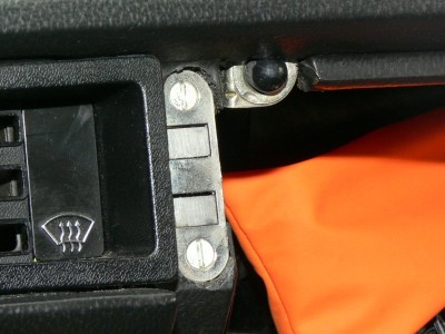

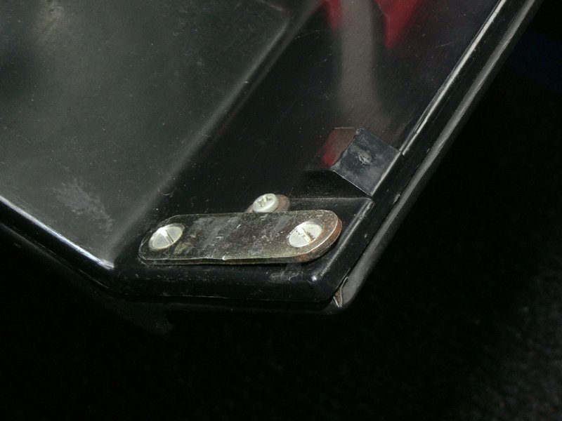

mam to v strede a na kraji mam magnet, funguje to 100percentne, predtym mi ten bazmeg stale odtlacal dvierka a svietilo to... teraz bez problemu.

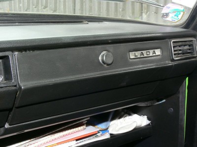

Příspěvky: 6750
Myso píše:mam to v strede a na kraji mam magnet, funguje to 100percentne, predtym mi ten bazmeg stale odtlacal dvierka a svietilo to... teraz bez problemu.
prosim blize popsat umisteni magnetu atd. foto bodne.

Myso
Příspěvky: 1389
Bydliště: Bratislava-Praha
Příspěvek od Myso »
Takze:

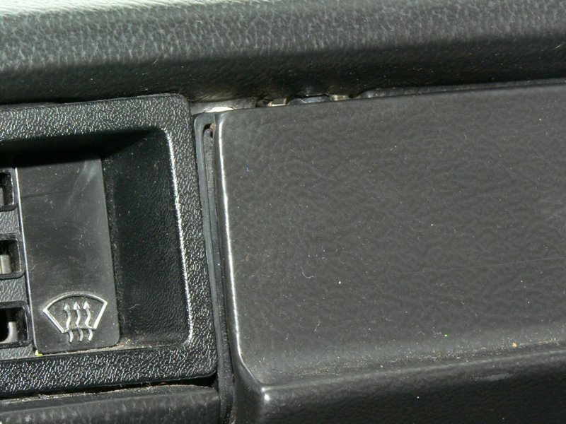

Myso
Příspěvky: 1389
Příspěvek od Myso »
dalsie:
