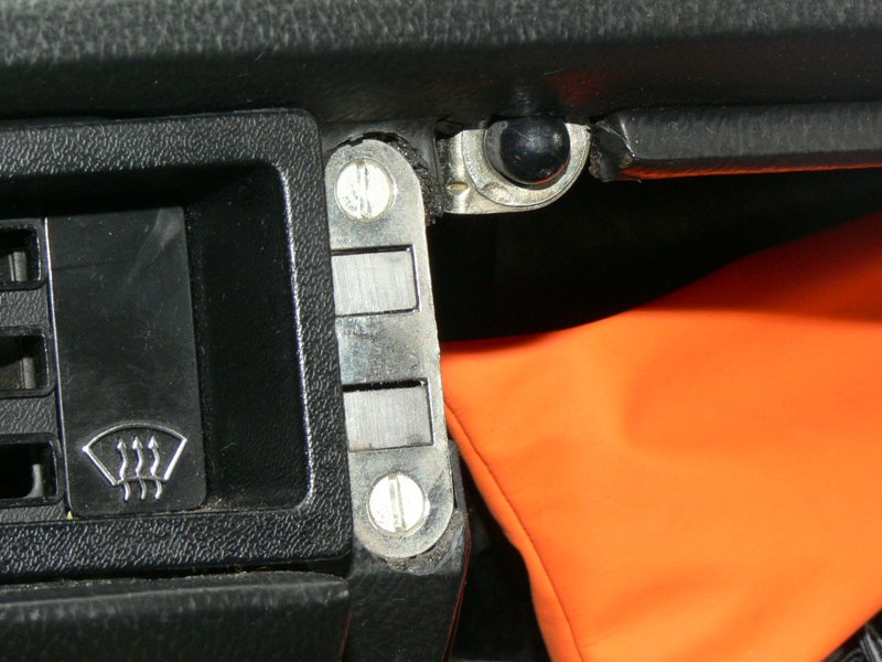

poradte mi ako dat dokopy tie dvierka aby mi ziarovka po zavreti nesvietila. tie dvierka su zvesene na lavej strane.

No, já osobně jsem se smířil se stále svítící žárovkou. Do dvířek kastlíku jsem zevnitř do míst kde se setkává s tlačítkem toho světélka našrouboval malý vrutík, který jsem zašrouboval tak aby po zavření dvířek žárovka zhasla, ale jediného čeho jsem dosáhl bylo že se tak po týdnu dvířka zkroutily ještě více, přesto že jsem předtím to světélko řádně promazal, aby se pohybovalo co nejvíce zlehka. Navíc se mi uvolnil ten plechový zobáček co za něj drží zavřená dvířka, tak že při zavírání dvířek před nimi jako by utíkal a když už se je podařilo zacvaknout, tak se s těmi dvířky vrátil kousek zpět a při každém přejetí nerovnosti na silnici se kastlík otevřel. Tak že šroubek jsem zase vyhodil, světélko přihnul dozadu aby se s dvířkama nepotkávalo vůbec, použil jsem prostě sílu a dvířka překroutil na druhou stranu tak že jsou opět rovně a uvolněný plíšek jsem vypodložil zmuchlaným papírovým kapesníčkem. Tuto "opravu" jsem prováděl v celkem velkém naštvání kdy hrozilo, že dvířka přestanou být součástí mého vozu
Nicméně papírový kapesníček drží dobře a zavírání dvířek funguje bezvadně, tak že nemám nejmenší chuť to zase nějak rozvrtat, svítící 4W žárovka mě nerozhodí.
Eeee, teď jsem si uvědomil, že tu píšu o dvířkách v přístrojovce typu 07, která má zavírání uprostřed, jestli si dobře pamatuji tak na 05 je to na levé straně, ne? tam by asi našroubování malého vrutíku zevnitř dvířek do míst kde se setkávají se světélkem pomohlo.

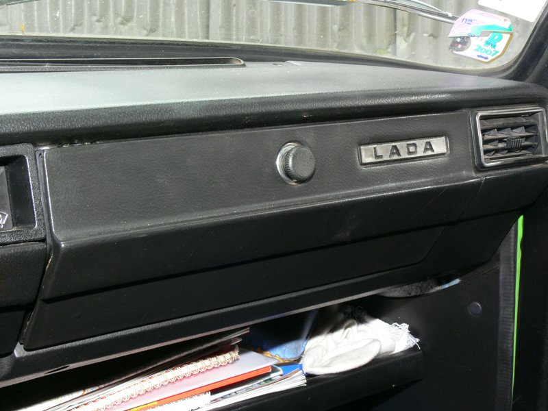

u 05 sou tusim dvoje dvirka. se zamkem nakraji a uprostred. u tommelove 05ky sem byl zvyklej ze je uprostred a kdyz sem pak videl fotku kde to bylo na kraji tak sem na to cucel

mam za to, ze na kraji to bylo driv a protoze se dvirka na prave strane dost odchylovala, tak udelali "tuning" a predelali to do stredu. prece jen pak tak nevlaji. a jak tak o tom pisete, ta si zas uvedomuju, ze jak tu zarovky v kastliku, tak zarovku v motoru, musim rozfungovat ![Smile :-)](./images/smilies/icon_smile.gif)

No, je to možné, ta moje 2105 byla r.v.85 (nevím proč, ale každou modelovou řadu co jsem měl jsem chytil tak nějak přibližně v začátcích) a to zavírání měla vlevo - je pravda, že ta pravá strana byla trochu "odtlemená".
