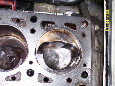

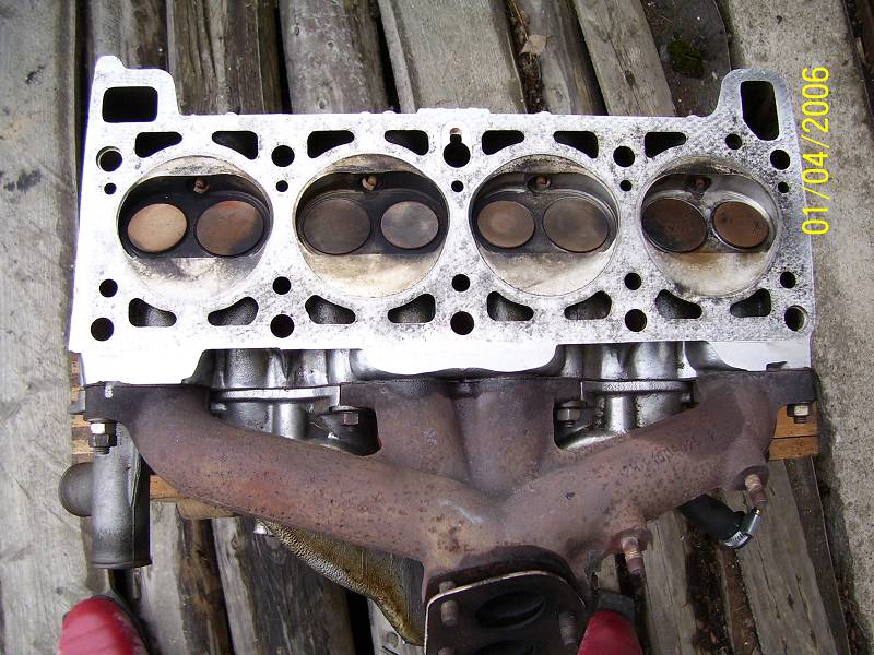

Při prasklém těsnění pod hlavou se voda dostávala do spalovacího prostoru čtvrtého válce,kde se změnila na páru a vyletěla výfukem.Rozdíl ve stupni zakarbonování zbylých třech válců je vidět na fotkách.

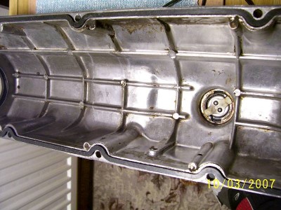

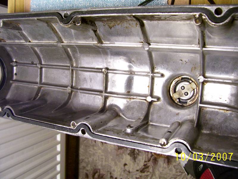

Dekarbonizaci součástí demontovaných z motoru doporučuji toto:Rozpustit ve vodě prací prášek s fosfátem,nebo samotný fosfát a silně zakarbonované díly ponořit na noc do roztoku.
