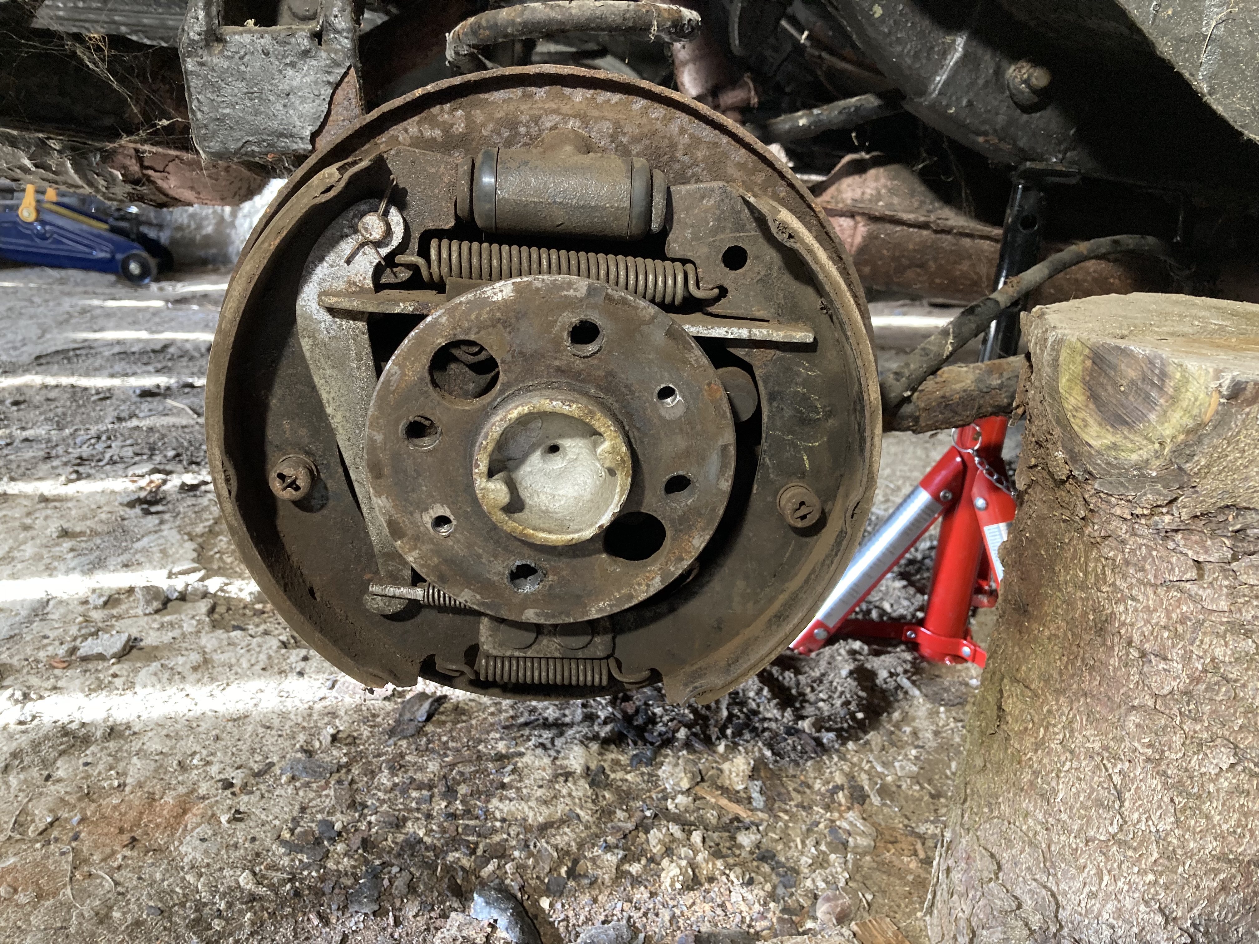

Prosím o radu. Auto (2101) dlouho stálo, všechny kola bloknutý, teď jsem se dostal k zadním kolům. Buben na pravém kole šel velmi těžce otočit rukou (ruční brzda povolená, v brzdovém okruhu celkově tlak není - spoustu jsem toho měnil a ještě neodvzdušňoval). Nicméně, buben jsem sundal, ale pakny jsou prostě vystrčené do boku (viz. foto).
Teď si nejsem jist, jestli za to může parkovací brzda, protože ta pružina u lanka na štítu brzdy je celkem zmáčklá nebo zaseknutý váleček (všechny ostatní hydraulické prvky byly zatím komplet zarezlé). U parkovací brzdy jsem kontroloval ten štelovací šroub pod autem, jsou tam 2 velké a 2 menší matice a ta poslední matice je asi 2-3 závity od uchycení pružiny, takže mi to nějak extra napnuté nepřišlo. Štelovací šrouby jsou na minimu a pakny se jich vůbec nedotknou (pod tou pákou parkovací brzdy si nejsem na 100 % jist). Bubny jsem zkusil nandat zpět, ale je tam přesah od paken, rozhodně to nejde volně. Na co se tedy zaměřit?

Spíš bych to viděl na zatuhlé prasátko. Ruční brzdu zkontroluj ať s pákou někdo v kabině hýbe a Ty sleduj pohyb na "trase".

Díky! Na lanko u parkovací brzdy jsem koukal pod autem před zatažením a po zatažení ručky a to se pohnulo asi o 1 cm. I v bubnu se to pohne, ale neměřil jsem to. Nicméně, mě právě zmátlo, že pro sundání kompletní zadní brzdy je potřeba nejdříve sundat lanko z páky parkovací brzdy (v bubnu) a to teda nevím jak - rozhodně to neuvolním tak, aby to šlo z toho sundat. Takže mi to přišlo zatažené.
Zkusím vyměnit prasátka a uvidím. Samozřejmě je to všechno zarezlé/zatuhlé, takže jednu hlavu šroubu připevňující prasátko jsem úspěšně strhl

Když se podíváš pod auto, tak na konci lanka vedoucího od páky ruční brzdy je matice o kterou se opírá plechová podkova v níž je vsazeno lanko vedoucí mezi koly. Tu matici povol a lanko vyhákni z té podkovy, potom půjde vyháknout z páky na pakně.

Jo, souhlas, to udělám. Já jsem si předtím špatně myslel, že by to mělo jít víc volně už u štítu brzdy, když v Šuvalovi je přibližně napsáno "U štítu brzdy se odpojí lanko parkovací brzdy". No hurá do toho...
