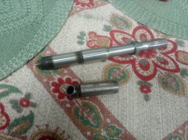

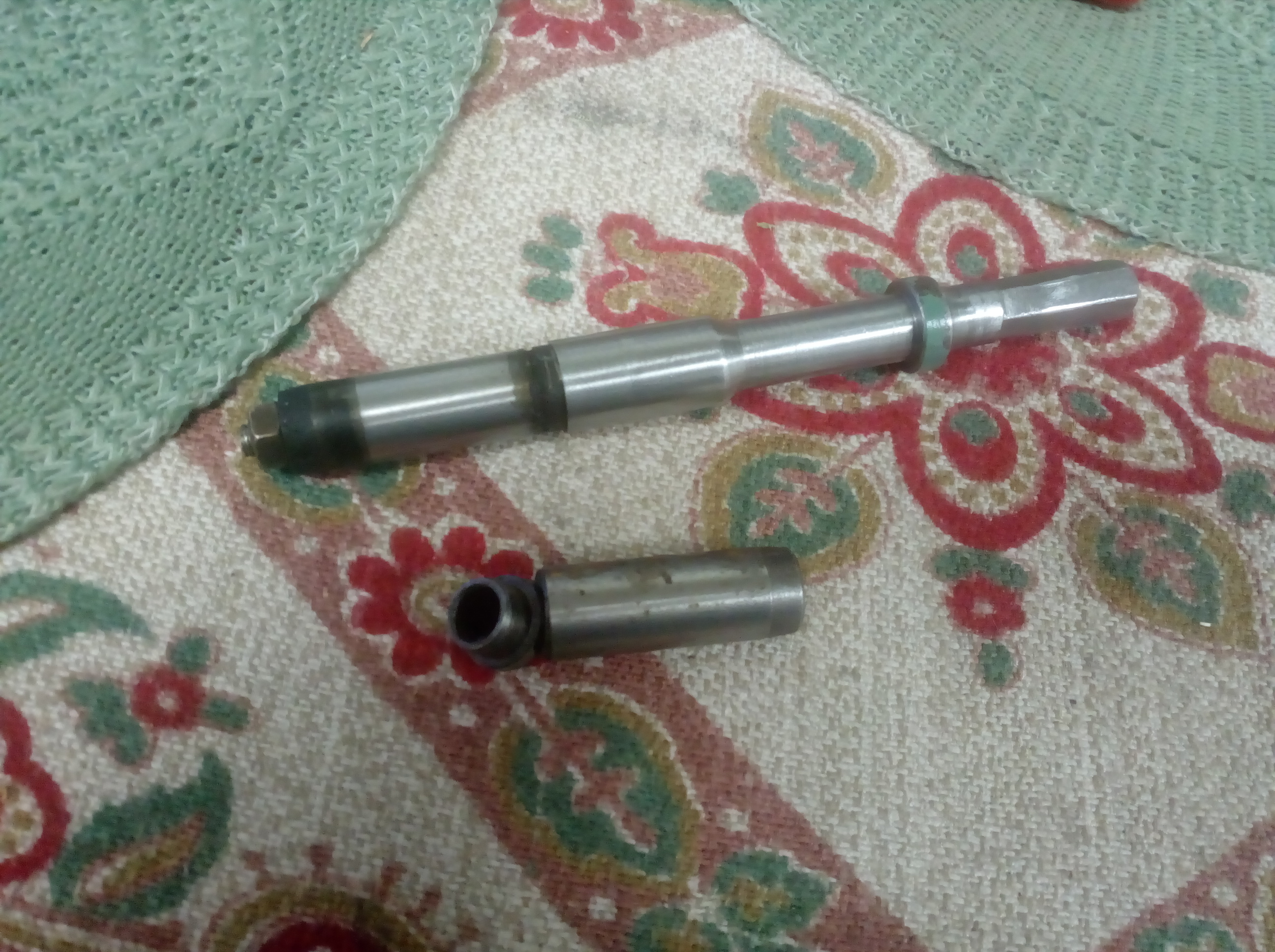

Dobrý den, vlastním Vaz 2101 od roku 2004 a jsem automechanik. Tenhle rok jsem se zbláznil a koupil jsem rozpůlený motor 21213 s podpáleným výfukovým ventilem. Hlavu jsem si nechal zarovnat a objednal sadu ventilů Amp z Ladapower. Když se hlava vrátila, začal jsem zabrušovat pastou a přitom jsem si všimnul, že výfuková vodítka mají vůle horší, než zemědělská. Na soustruhu Mn-80 jsem si vytočil přípravek k vytažení starých a pustil se do práce. Objednal jsem vodítka Amp v originálním rozměru a sadu fréz na sedla z Voroněže. Hlavu jsem nahřál na cca. 90 stupňů a vodítka vychladil v mrazáku. Přípravek k montáži jsem vytočil jako příslušenství k pneumatickému kladivu. Šli tam jako po másle, ale problém, dvě vodítka mi při montáži praskli v místě, kde je pero (takže celý vršek). Hned jsem je ještě za tepla z hlavy vyndal a objednal original Lada z ABC a nastavitelný výstružník 7,7 - 8,5mm. Nevíte, jak mohli prasknout zrovna v tomto místě? Já to nechápu, že by kvalita z Polska? Přidávám pro představu fotku montážního přípravku a prasklého vodítka. Předem děkuji za jakoukoliv radu, postřeh i komentář.

Tak vyřešeno. Objednal jsem vodítka originál Lada a výstružník Yato za 350Kč. Práce s tím je perfektní, originální vodítka Lada sice nemají pružinu (která se dá přehodit ze starých), zato nepraskají jako náhrady Amp, ale díru nemají přesně v ose. V jednom případě jsem musel frézovat sedlo opravdu o dost. Nicméně ať máte ventily jakéhokoliv výrobce a rozměru, dosáhnete dobrých výsledků. Zatím mám z toho dobrý pocit. Mám hlavičku jako makovičku, docela by mě zajímalo, jak by to vypadalo, kdybych ji dal na svůj původní motor 2101, ale o tom už možná v jiném vlákně nebo později... :)

Doporučuju koupit vodítka TRW, která bývají běžně dostupná v obyčejných autodílech. Jsou svrtaná přesně a nepraskají. Problém prasknutí je však z velké části způsobený způsobem montáže. Litinová vodítka u žigula nemají moc ráda pneumatické natloukání, je třeba být opatrný, začít malým tlakem aby si vodítko hezky sedlo. Zaroveň také pozor na osazení pro gufero, stává se že praskne, není to běžně vidět a pak to bere olej.
