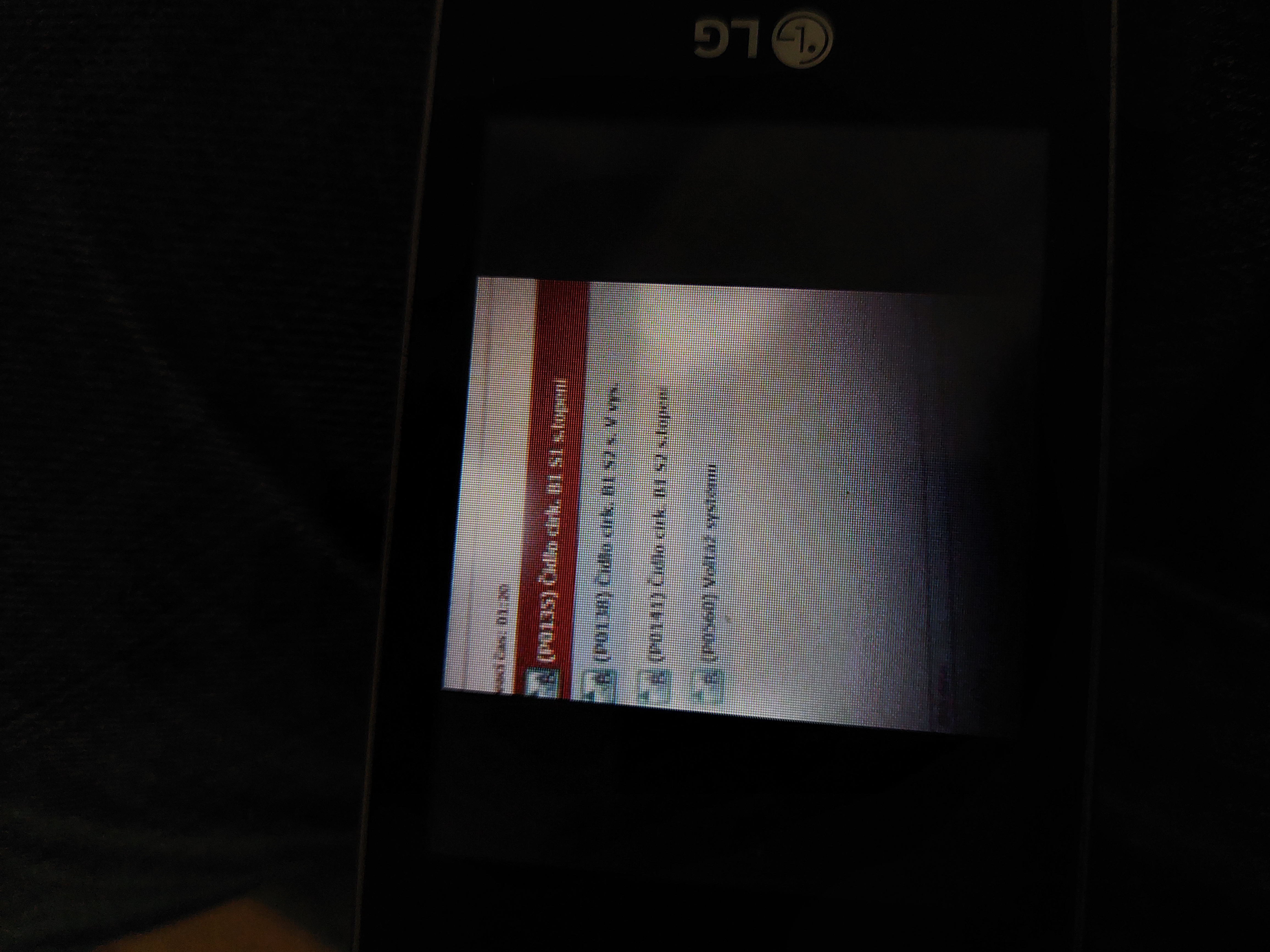

Mam nivu 2004 engine check je on. A auto ma v trojke stvorke a patke slaby tah.
Diagnostila ukazuje 4 kody.
P0135
P0138
P0141
P0560 viz obrazok
Vymenil som oba o2 senzory. Alternator, senzor na klukovke,
Nove palivove cerpadlo, vahu vzduchu sviecky,
Problem stale je.
Alternator sme menili lebo daval nad 17V.
Nejake napady co by mohol byt problem?

To číslo neodpovídá ani Bar, ani psi. Kdyby to bylo v psi, tak to odpovídá tlaku okolo 6bar a to je sakra málo. Takže buď je motor po smrti, nebo je to naprosto blbě změřené.

A ať je to jak chce, tohle nebude důvod k těm chybám v diagnostice, kde je chyba napětí v systému, chyba vyhřívání obou lambda sond a chyba signálu lambdy za KATalyzátorem.
Jak může být uložena chyba napětí v systému, když už byl problém s dobíjením vyřešen? Kolik je napětí na AKU přes startem, při startu, po startu a hlavně za jízdy? Tohoto bych se snažil zbavit jako prvního!!!
A pak bych (a už to tu zaznělo od Jardy) obešel kostry, motoru (ta by asi mohla rozhasit i to napětí systému), kostru řídící jednotky, prohlídnul kabely a měřil a měřil, hlavně za jízdy. A zkusil lamdu za KATem odpojit.
A jak psal Cory. Jsou použity správné lambda sondy? Vím jen, že to není sranda, koupit ty správné a s nějakými univerzálkami NIVA může mít problém. Obzvlášť kdyby to byl jednobod (SPi). Ale podle dvou lamd tady, to zřejmě SPi nebude.
P0135 Porucha v obvodu ohřívače kyslíkového snímače (bank1, sensor1=před KAT)
P0138 Vysoké napětí v obvodu kyslíkového snímače (bank1, sensor2=za KAT) = může signalizovat i vadný katalyzátor
P0141 Porucha v obvodu ohřívače kyslíkového snímače (bank1, sensor2=za KAT)
P0560 Chyba napětí systému
