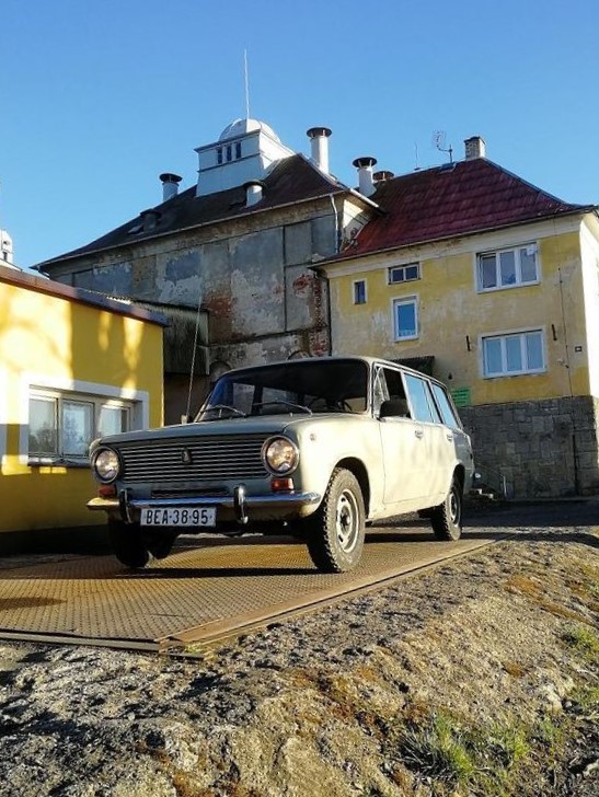

prvního dubna jsem se stal vlastníkem lady 2102 rv. 1974. Docela dobrý aprílový žert.
Něco málo ke stavu.
Auto bylo nejspíš otloukánek, který si užil svoje, ale co se kastle týče tak je na tom velmi dobře až na spodky dveří a předních blatníků. :D
Moje první cesta byla z Berouna směrem k Tachovu. Tahle cesta byla opravdu aprílová, díky sajrajtu v nádrži se dělo chcípání auta při jízdě do kopce což mělo za následek několik vtipných momentů včetně tlačení vazidla příslušníky PČR z jedné křižovatky v Plzni... :lol:
Po příjezdu jsem začal s hloubkovou prohlídkou která odhalila následující:
Zajetelená nádrž, AC pumpa a samozřejmě karburátor (cca půl centimetru hnoje v plovákové komoře) - vyčištěno několikrát a dán filtr, v zimě půjde nádrž ven a vyčistí se
Špatně udělané rozvody (řetěz z patnáctky atd) - rozvody udělány
Sežrané spodky předních blatníků - opraveno
Sežrané rohy dveří - čekají na opravu (výměna za zdravé)
Brzdy - proběhla výměna desek, kotoučů, paken, zadních prasátek a přetočení bubnů - nedaří se mi to pořádně odvzdušnit (může to dělat regulátor brzdného tlaku vzadu?)

Gratuluji a ať po vychytání nemocí dělá radost :wink: :D
Ta díra v čele nad nárazníkem je nějaké "samodomo ?
může to dělat regulátor brzdného tlaku vzadu?) = ano může.

Zdá se mi to, nebo ta díra v čele není vodorovně, ale jakoby do úsměvu? Vypadá to, jako by se to auto usmívalo :thumbright:

Luky píše:Zdá se mi to, nebo ta díra v čele není vodorovně, ale jakoby do úsměvu? Vypadá to, jako by se to auto usmívalo :thumbright:
Co jsem tehdy koukal do inzerátu, přišlo mi, že někdo jen spojil běžné díry čela 1300 do jednoho otvoru. Takže "úsměv" mohl vzniknout perspektivou fotky a prohnutím čela?
To ne. Díry 1300 jdou až kousek za kly (svislé členy nárazníku), toto někdo vykuchal do původního čela bez děr :(
