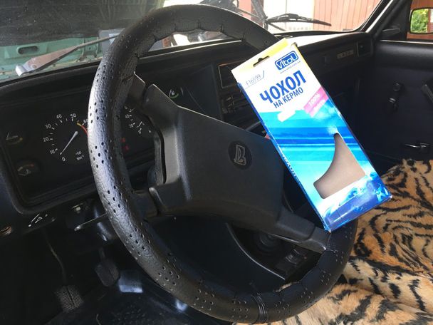

Tak jo, v rámci podzimního srazu ujeto přibližně 600km a je to tu, řízení povolilo. Tak není to úplně jako s posilovačem řízení, nicméně zajet mezi zaparkované auta už lze celkem dobře. A hlavní přínos, auto je zase zábavnější... loni jsme vyměnili pružiny, tlumiče ale teprve s řízením to nabralo jiný rozměr... okresky, plná trojka, zatáčky a auto drží stopu, do zatáček se zařezává... Málem jsem zapoměl, od Sergeje jsem si z jarního srazu přivezl potah na volant, nooo, možná to s tím i nějak souvisí... :D

premek.fadrny píše:..... potah na volant, nooo, možná to s tím i nějak souvisí... :D
To bude určitě tím :D
No, hlavně že si to sedlo a ujde to. Jako s posilovačem to nebude nikdy.
