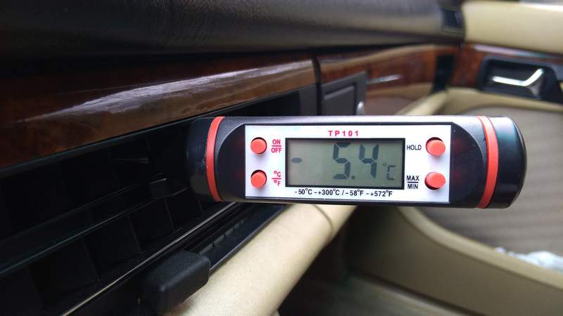

Tak som dnes troska meral, cinskym teplomerom :D
Vonku cca 30st, ventilator na 2stupni, fukalo cca 6st vzduch.
Ked bude cas, dam doplnit klimu ci je tam dost vobec chladiva.
Skusal som na seate a tam to fuka okolo 4st.
Na lade musim jazdit s vnutornou cirkulaciou aby to na automatike ako tak chladilo....
