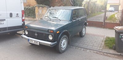

Jak nekteri jiz vedi z tematu o naplnich, tak mne a fomovi pristala v rukach niva rv. 2010, mpi, 50 000 km. Jezdil s tim duchodce kolem baraku, kdyz zemrel, koupil si to muj kamarad pro zabavu. Tedy auto neni urceno na praci a neni urceno ani asi na nejake velke tereni srandicky. Zatim to kamarad hodnotil slovy - jezdit s tim po olomouci je dobrej punk. I holky po me zase cumi ;-).
Vymenime oleje, chladici kapalinu, brzdovku, filtry atd. Prolezeme elektriku, ukazatel paliva, obrysovky a jine veci.
Zadne podstatne zavady asi nejsou. Jedine snad ze huci asi predni diferak, coz ale netusim, na kolik je "normalni" a rucicka palivomeru ukazu cokoliv, jen ne pravdu. A teply motor pri stani na volnobe prechazi mezi cca 800 - 1000 az skokove 1500 rpm a po case zas zpet.
Nejaka doporuceni, co prekontrolovat?

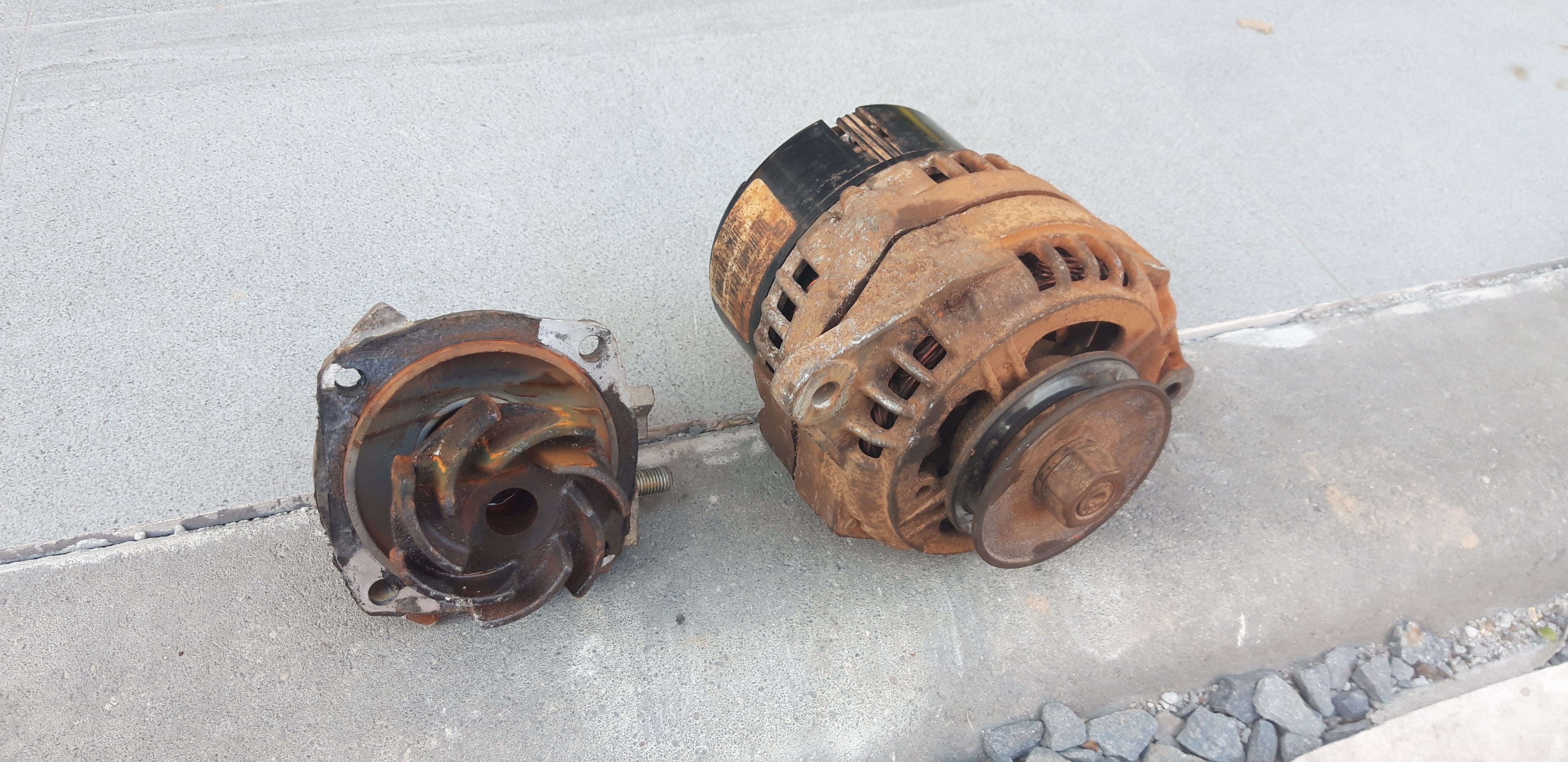

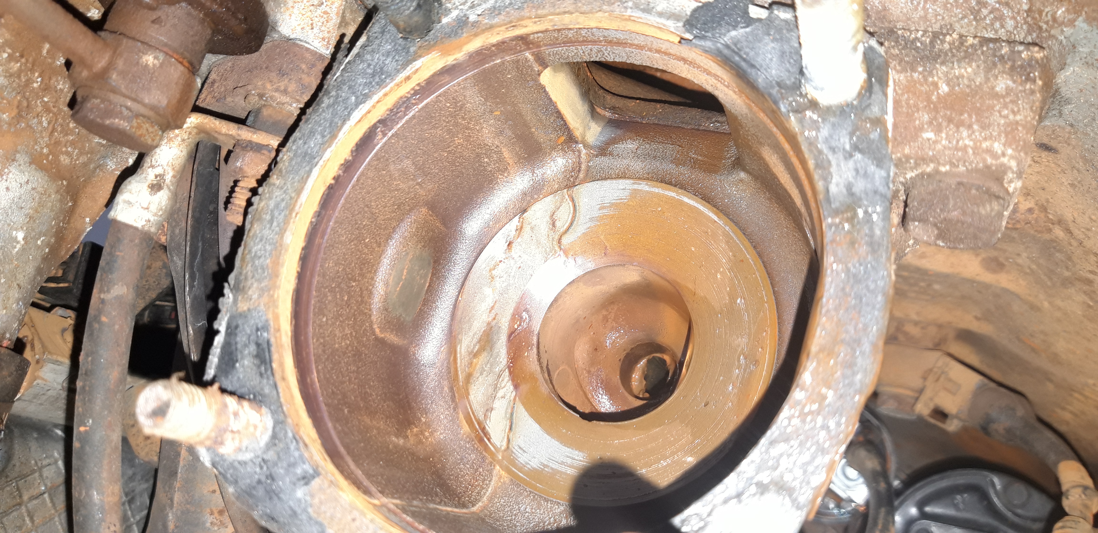

Z niceho nic zacala hodne tect vodni pumpa kolem loziska. Nejspis povolily nanosy tossolu. K pumpe par postrehu. Auto ma necelych 50k km, pumpa tam byla druha, hadal bych tak max 20 k km. Vyrobce fenox... S chladici soustavou se v minulosti muselo neco stat, neb pumpa druha, kohout topeni druhy, spony na hadicich neorigo a cely motorovy prostor zasrany tossolem.
Ten stary tossol furt dela bordel na vicku chladice. Jedu 3. vyplach a porad kdyz vypustenou kapalinu odstavim, tak dole v kanystru sedne vrstva bahna a nad je temer cira voda.
Koupit spravnou pumpu v cr je nemozne. Jediny, kdo nabizel pumpu 21073 byly otrokovice, ale nemeli skladem. Prolezl sem kde co, vsude pumpy s kodem 2101 nabizene jako vhodne na motor 21214. Nechapu. Ono to pojede, ale vykon chlazeni v zatezi bude horsi. A opravdu sem si overil, ze telo pumpy na motoru je 21073.
Tak sem objednal v belgii.
