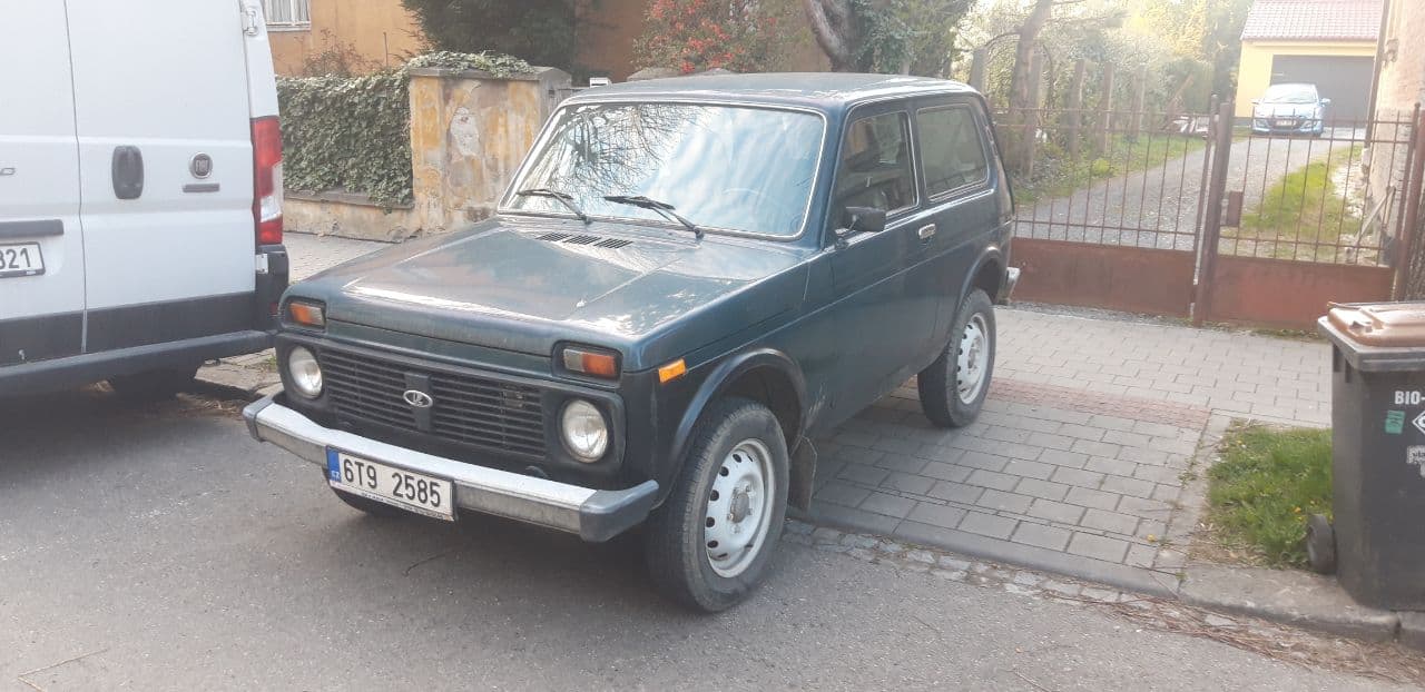

Příspěvekod JmJ » pát dub 30, 2021 11:32
Jak nekteri jiz vedi z tematu o naplnich, tak mne a fomovi pristala v rukach niva rv. 2010, mpi, 50 000 km. Jezdil s tim duchodce kolem baraku, kdyz zemrel, koupil si to muj kamarad pro zabavu. Tedy auto neni urceno na praci a neni urceno ani asi na nejake velke tereni srandicky. Zatim to kamarad hodnotil slovy - jezdit s tim po olomouci je dobrej punk. I holky po me zase cumi ;-).
Vymenime oleje, chladici kapalinu, brzdovku, filtry atd. Prolezeme elektriku, ukazatel paliva, obrysovky a jine veci.
Zadne podstatne zavady asi nejsou. Jedine snad ze huci asi predni diferak, coz ale netusim, na kolik je "normalni" a rucicka palivomeru ukazu cokoliv, jen ne pravdu. A teply motor pri stani na volnobe prechazi mezi cca 800 - 1000 az skokove 1500 rpm a po case zas zpet.
Nejaka doporuceni, co prekontrolovat?
