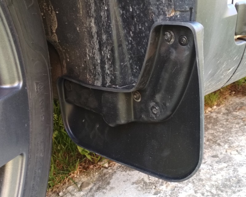

Příspěvky: 10671
Re: Biela vesta sw cross
Jo :idea: , tyhlety mi koupil Vašek. Montáž trvala asi hodinu, nejvíc času sebralo zvednutí na hever a sundání kola.
Ty zadní jsou celkem Ok, ale přední by mohly být o 5 cm delší.

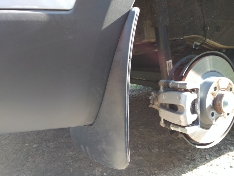

No, predné idú presne tak ako píšeš. Naplno vytočiť a nahodiť. Len trošku je problém s príchytkou ktorá je akurát v mieste kde dôjde koleso, ale určite je to rýchlejšie ako zhodiť koleso. A zadné je lepšie zhodiť. Skúšal som to bez zhodenia a to je prakticky nemožné, resp. dlhšie a s väčšou námahou. Kto chce ušetriť trochu práce, tak nech montáž zásteriek dá dokopy s výmenou gúm. :lol:

Pokial mas kupene originaly, resp. sa aspon tvaria ako originaly, tak by mali sadnut presne. V mieste kde maju byt vymontujes skrutky co su tam(pozri podla dier na zasterke, ale mali by ist vsetky von). Potom prilozis zasterku, primontujes ju tymi vymontovanymi skrutkami a ak su ku nej aj skrutky pribalene(ja som mal), tak tie das do prazdnych dier a je hotovo. Ked mas zhodene koleso, tak je to otazka 2 minuty. Skus si tu zasterku prilozit teraz na miesto a uvidis ci sedi, co treba odmontovat, ake naradie pripravit,.... Proste to ti ukaze samo co a kde treba.... No a potom v servise budes za machra a mas to za minutku hotove. :lol:

Nepamatam, ci som predne daval dole, ale zadne urcite. Inak to neslo.

Na zadních je to jeden šroubek (druhej odshora) a na předních je to ten vnitřní špunt. Ostatní se musí "projet" přímo samořezným šroubem. L.
