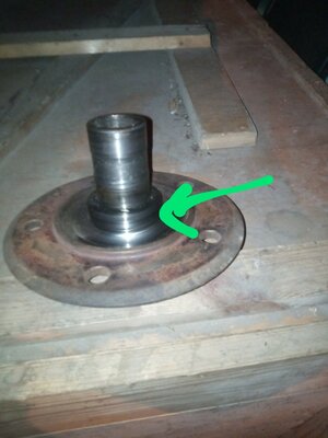

Ještě jedna možnost co se stalo mě, že při rozebrání mi z náboje spadl takový ten kroužek naražený zevnitř k té rovině co drží kolo a kotouč s nábojem byl příliš utopený...

Příspěvek od Mara »
Ondra: jaky krouzek myslis, si nevybavuju, ze tam nejaky je. Ale kdyz jsem provizorne daval nahradu loziska ze starych dilu, tak mi to nekdy nesedelo, tak by to s tim mohlo mit souvislost. Tehlice ma 2 loziska, myslim 2krouzky kryjou zvenci loziska snad kvuli vazeline (to myslis?) to by asi vliv mit nemelo, jestli tam jsou.. A naboj s kotoucem je akorat nasunuty do lozisek a opre se hned do dorazu poloosy. Zajisti se konickou podlozkou a matici. Tak nevim jestli tam jeste neco je.

To široké je sundávací, bez toho to drhne, nicméně pokud je někdo nepozorný nebo nas...tý tak to přehlédne a složí bez toho...
Příspěvky: 4055
Re: Brzdy
To je snad sucastou unasaca a nejde to oddelit, teda ak to nebolo uz vydrate a trebalo nove aby gufero tesnilo. Tak moznobto niekto osustruzil a upravil to. Ci?
