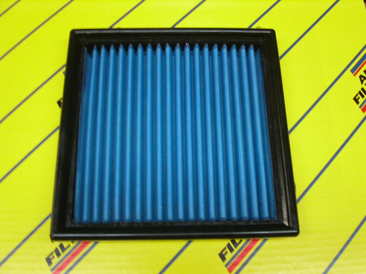

Už v minulosti som plánoval kúpiť športový filter do vozidla Renault 21 GTD, ale pred 15-timi rokmi som ekvivalentnú športovú vložku do filtrboxu nenašiel a prestal som sa tomu venovať.
Po zakúpení LADA 2194 CROSS r. 2017, som sa tejto tematike začal venovať znovu, ale na základe nerozhodných pozitívnych a negatívnych názorov z praxe a rôznych porovnávacích testov filtrov klasických so športovými, som už tri roky na rozpakoch. Samozrejme som sa venoval len značkovým filtrom, hlavne K&N a JR Filters, kde majú v ponuke práve aj športové vložky do filtrboxu, len K&N rozmerovo menší 210 x 206mm, voči filtru od JR Filters ktorý má adekvátne rozmery 213 x 213mm.
Zaujímali by ma Vaše názory a po prípadne skúsenosti s tými to športovými filtry, lebo tu na fóru som takú to tematiku žiadnu nenašiel, len sem tam že ho niekto používa.

Dejme tomu, že má menší tlakovou diferenci. Ovšem je třeba si uvědomit, proč.
Je to proto, že nemá zdaleka takovou absorpční schopnost. Česky řečeno nezachycuje nejmenší pracovně částice. Jinak řečeno, skrz něj procházejí větší prachové částice, než je zdrávo. Z dlouhodobějšího hlediska může dojít k nenávratnému poškození motoru. Prachové částice uvnitř motoru mohou způsobit opotřebení stěn válců a pístů.
U motorů určených pro závody je to jedno. Tam motor udělá dva, tři závody a stejně jde do generálních oprav. Ovšem u motoru doma v garáži očekávám trochu víc, než deset hodin práce.
Ale dej si do auta, co chceš a dělej si, co chceš. Stejně to tak bude. Nikomu svůj názor nevnucuju. Jen bych si hodně uvědomil, zda mi ten pseudovýkon navíc opravdu něco přinese.

Totiž můj názor je ten, že na sériovém motoru běžného výkonu nepoznáš na jízdních vlastnostech, pružnosti ani spotřebě vůbec nic. Z 99% to bude placebo efekt. Autosugesce je mocná vlastnost mozku lidského......
Podstatné důležitější je, aby se k filtru dostalo potřebné množství vzduchu. Co je platná plocha filtru jak fotbalový stadion, když k němu vede vzduch trubkou o průměru lidského palce, že?
Já jsem, a to skutečně prokazatelně, poznal rozdíl u Lady 2103, když jsem použil klasický filtr, ale ořezal jsem kolem dokola boky filterboxu. To poznat bylo. A proč? Inu, protože filtr mohl nasávat vzduch celým svým obvodem, průtok vzduchu do karburátoru nebyl škrcen trapně malým průměrem nátrubku.
Pokud necháš sériový tvar sacího potrubí před filtrem, nepomůže nic. Ani rádoby sportovní vložka filtru za stovku evropských korun. Takže jestli chceš mít v sání větší průvan, vyhoď plasty před filtrem, ať vložka může nasávat. A nemusíš řešit nic víc.
