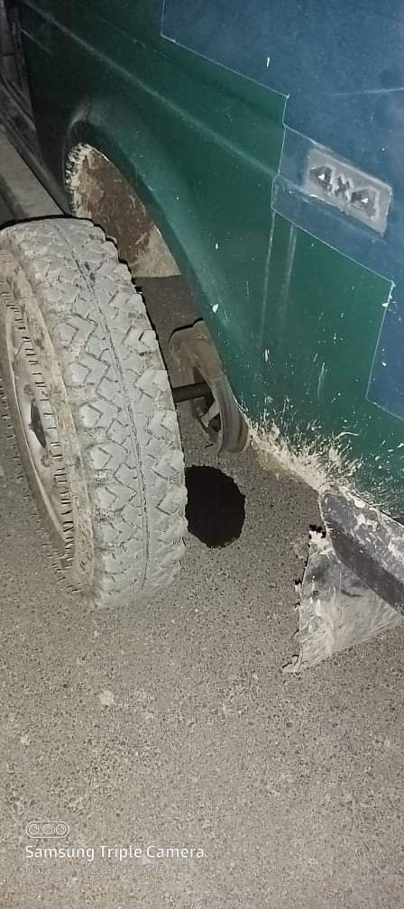

Dobrý večer, včera sa mi stala nepríjemná vec.. vypadla mi poloos zo zadnej nápravy.. stalo sa to našťastie na ceste v miernej zákrute, vytiekol aj olej zo zadného diferenciálu. chcem sa spýtať ako je tam poloos vlastne uchytená, je aj v diferenciáli nejak upevnená alebo iba vlastne akoby vo vnútornej časti brzdy? a teda, bude mi stačiť kúpiť novú polos či by ste mi poradili aj rozobrať diferenciál a skontrolovať to tam? Ďakujem za rady.

Zďeřovy kroužek co drží ložisko to pustil. Vyhledej v katalogu a hned uvidíš.

Na poloose je miska na 4 šrouby do nápravy, ložisko a za ložiskem směrem k difu je hned kroužek, ten na poloosu dostaneš jenom když se nahřeje, ne zase moc, ne dočervena... Jsou borci co ho přivaří, těm se vyhni... Pokud vychladne drží lépe než přivařený...
Otázkou je proč to povolilo... zda máš poloosu ok tak stačí ten kroužek...

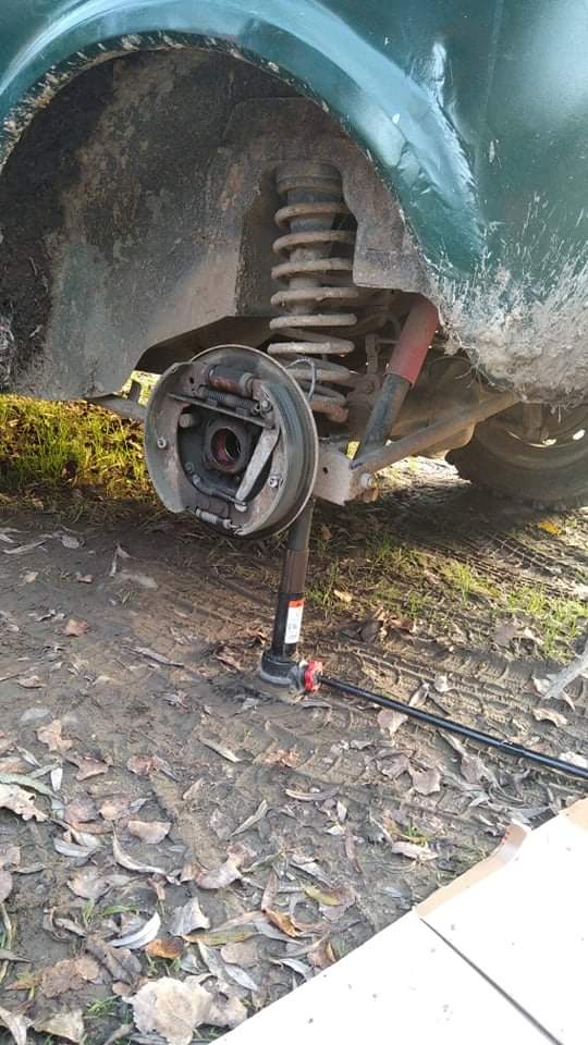

Pozeral som to v katalogu ND aj v dielenskych priruckach, ale vobec mi nie je jasne co drzi polos proti vysunutiu smerom von. Predpokladam, ze polos sa montuje na napravu uz s nasadenym loziskom a tym opernym/poistnym kruzkom, ale ako potom blokuje ten operny kruzok vysunutie polosi, ked je polos iba vsunuta do mostu napravy? A vonkajsi kruzok loziska je iba volne ulozeny (nie nalisovany) v jeho sedle?

Henry zrejme tie 4 šroby v tej miske, vonkajšom obale ložiska... a vnútri to má držať ten krúžok.

Aha, takze tebe vybehla ta polos von a lozisko polosi ostalo v moste napravy? Cize ten operny kruzok vlastne blokuje vnutorny kruzok loziska v axialnom posuve po polose? A vonkajsi kruzok loziska je teda fixovany z druhej strany tym plechom so 4 skrutkami?
