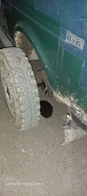

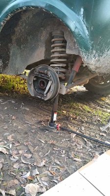

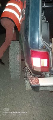

Dobrý večer, včera sa mi stala nepríjemná vec.. vypadla mi poloos zo zadnej nápravy.. stalo sa to našťastie na ceste v miernej zákrute, vytiekol aj olej zo zadného diferenciálu. chcem sa spýtať ako je tam poloos vlastne uchytená, je aj v diferenciáli nejak upevnená alebo iba vlastne akoby vo vnútornej časti brzdy? a teda, bude mi stačiť kúpiť novú polos či by ste mi poradili aj rozobrať diferenciál a skontrolovať to tam? Ďakujem za rady.

Zďeřovy kroužek co drží ložisko to pustil. Vyhledej v katalogu a hned uvidíš.

Na poloose je miska na 4 šrouby do nápravy, ložisko a za ložiskem směrem k difu je hned kroužek, ten na poloosu dostaneš jenom když se nahřeje, ne zase moc, ne dočervena... Jsou borci co ho přivaří, těm se vyhni... Pokud vychladne drží lépe než přivařený...
Otázkou je proč to povolilo... zda máš poloosu ok tak stačí ten kroužek...
