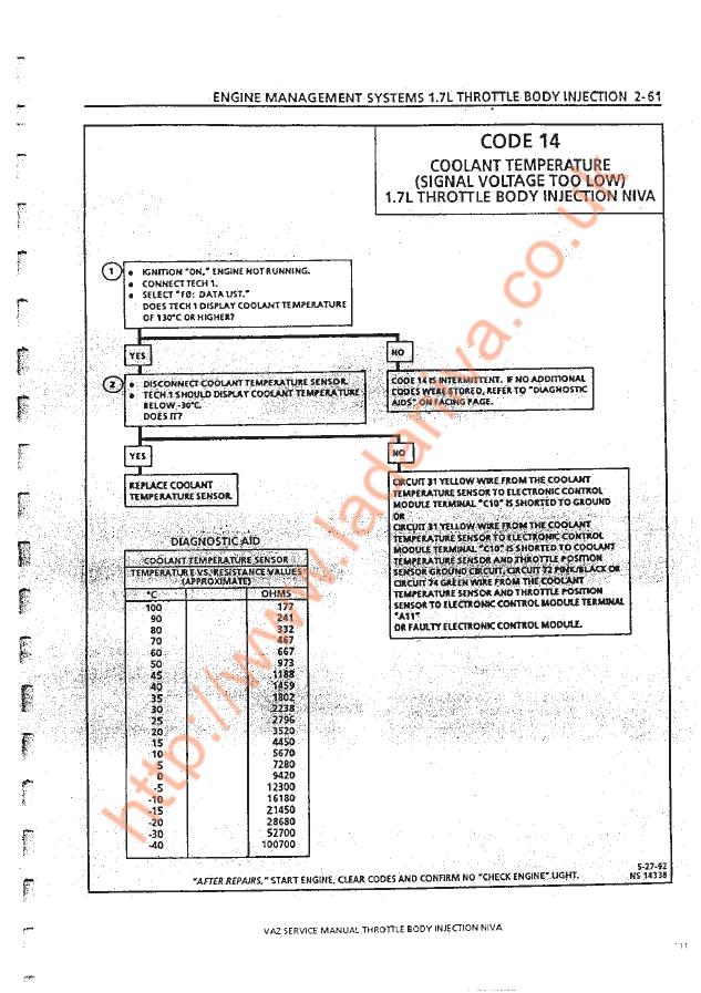

Ked je na Nive rec o sytici, mysli sa normalne taka ta vec s tiahlom a lankom/bowdenom, ktora sposobuje uzavretie privery v karburatore. Toto netusim co je a asi to ani nezistis inak ako sledovanim kade a kam presne vedu tie kable z toho spinaca. Mohlo by to byt trebars spinanie elektricky vyhrievaneho sania ("jezko"), ktore pri zohriatom motore netreba a tak sa da "usetrit" par amperov, ale to je len moj skromny tip.
Este predtym nez budes kupovat nove cidlo mozes spravit 2 veci: odpojit konektor z cidla teploty a pri zapnutom zapalovani zmerat napatie na oboch pinoch proti kostre. Na jednom ma byt referencnych 5 V z RJ, na druhom 0 (spolocne zemnenie cidla teploty a cidla polohy skrtiacej klapky). Tiez mozes ohmmetrom premerat odpor samotneho cidla. Je to termistor, pre charakteristiku odporu a teploty pozri foto.
