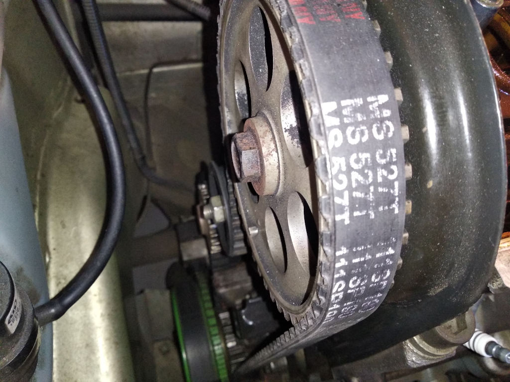

Další věc, po sundání krytu rozvodů jsem si všiml že řemen je vyjetý moc do boku a obroušený vyz foto setkal se s tím někdo?

Ten orvany remen mam taky a s novou kladkou motor nabyl i velice zajimavych zvuku

No mě to právě dělá po výměně rozvodů puvodní to nedělali bohužel původní kaldka vydržala sotva 40tic
