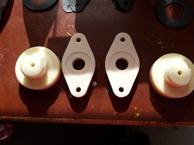

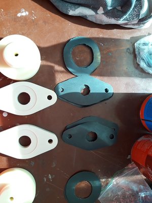

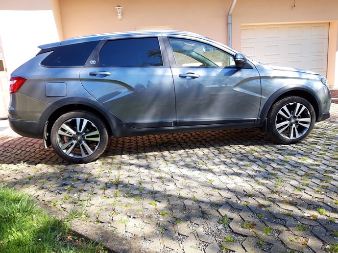

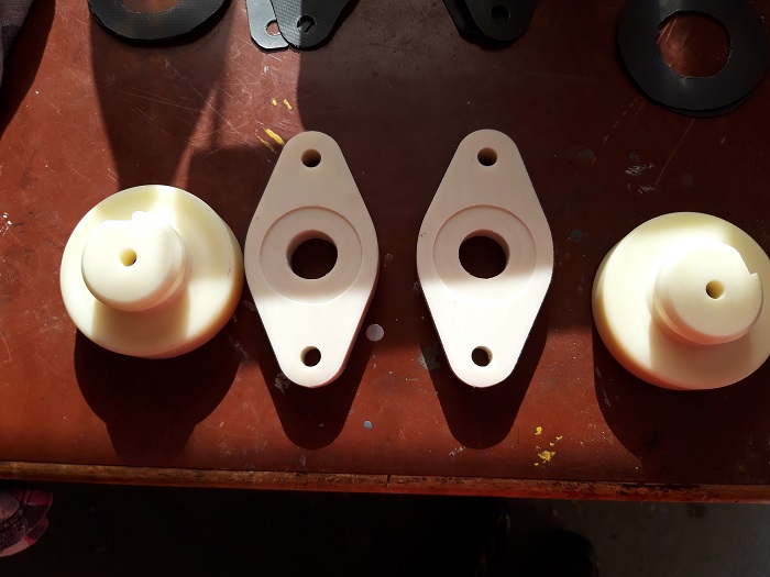

Tak po čase jsem se konečně odhodlal, přizdvednout zadní část Vesty SW Cross. Na to, že je to SW Cross, tak světlá výška zádě nebyla zcela dle mých představ a přeci jen jakoby oproti přednímu vykrojení kola bylo to zadní vykrojení menší. Pravda asi detail, ale u SW Cross mně to prostě vadilo
Nějak nesnáším "Citroení" utopení zadního kola v podběhu
Tak jsem objednal tyto podložky: https://www.youtube.com/watch?v=e-xVbcJO-O8
..... vkládající se mezi tlumič a karoserii a také mezikus vkládající se mezi pružinu a karoserii. Montáž je snadná, přesně jako na instruktážním videu
Zvolil jsem slabší podložky 18mm a myslím, že to byla dobrá volba. Vzhledu to jednoznačně prospělo, do auta se nastupuje lépe-pohodlněji. Kde člověk zaznamená asi největší změnu je zvýšená hrana zádě. Je to však pouze o zvyku, ale 18mm je prostě znát. Naprosto stejé to však bylo i u 2111. silnější podložky 28mm by byly už zřejmě esteticky nevhodné a záď auta by "nakopávaly" příliš moc.

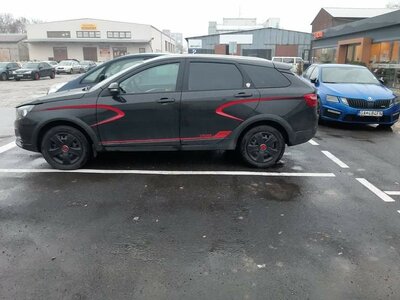

Tak tam mám 28mm podložky. Opticky to vyzerá v jednej výške pri oboch plných nádržiach. Keď sa mi podarí nejako zmenšiť fotku, pridám ju sem.
Re: Přizdvednutí zádě - podložky
Sľúbená fotka.

Kluci, jak jste bojovali s nasazením polyuretanové podložky do pružiny? Mě to tedy rukou nešlo ani za mák, nakonec jsem to šupl pod lis a to už byl fofr.

Do pružin ty silony šly hůře, ale stačilo to popustiti na zvedáku, doklepnout kladivem či paličkou, a zaskočilo to samo
