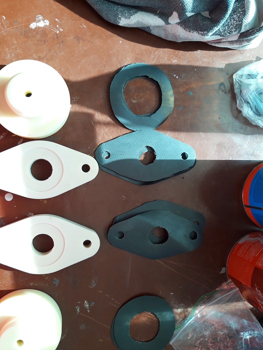

Pro svůj lepší pocit z měkšího uložení, jsem vyrobil z technické gumy proložky.
Objednané silonové podložky.

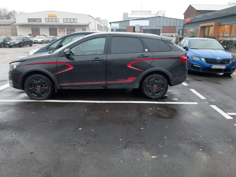

Tak tam mám 28mm podložky. Opticky to vyzerá v jednej výške pri oboch plných nádržiach. Keď sa mi podarí nejako zmenšiť fotku, pridám ju sem.
Duko
Příspěvky: 539
Re: Přizdvednutí zádě - podložky
Příspěvek od Duko »
Sľúbená fotka.
