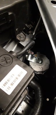

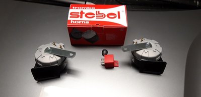

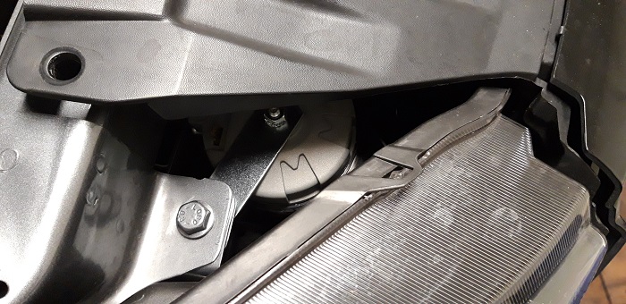

Konečně posílám osazení Vesty fanfárami(Italského původu) poněvadž, původní klakson vypouštěl zcela nedůstojný zvuk autu, jakým je Vesta. Pravý klakson/fanfáru se podařilo umístit zcela seriozně dle původní rozvahy mezi světlomet a masku chladiče. Ovšem nalevé straně takovému umístění již brání "troubaů sání ...tudíž se levý klakson/fanfára musela umístit více do motorového prostoru. Efekt troubení je vážně značný

V případě, že by měl někdo zájem - objednával jsem zde:
