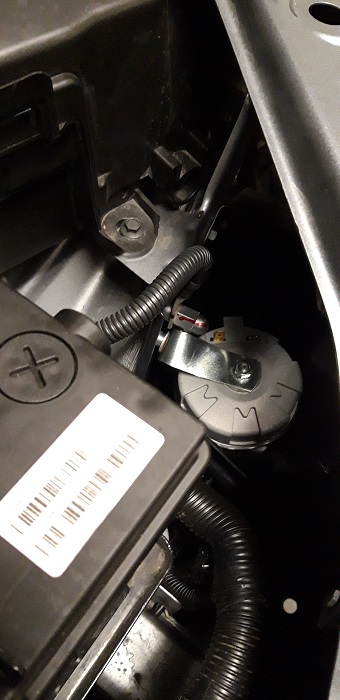

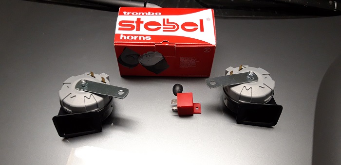

Konečně posílám osazení Vesty fanfárami(Italského původu) poněvadž, původní klakson vypouštěl zcela nedůstojný zvuk autu, jakým je Vesta. Pravý klakson/fanfáru se podařilo umístit zcela seriozně dle původní rozvahy mezi světlomet a masku chladiče. Ovšem nalevé straně takovému umístění již brání "troubaů sání :evil: ...tudíž se levý klakson/fanfára musela umístit více do motorového prostoru. Efekt troubení je vážně značný :thumbleft:

Levou fanfáru jsem umístil na levý přední podběh pod volný šroub ukostření.
Sada fanfár zvolená k osazení. Pod šedým plastem se schovává kovové tělo "šneka" vesměs shodné s 2103

V případě, že by měl někdo zájem - objednával jsem zde:
https://www.elancar.cz/stebel-tm80-2-ma ... 09016.html

Ty klaksony co mám tak jsem s nima spokojený, troubí to opravdu "chlapsky" a je to důstojné. Klaksony můžu bez obav doporučit :) Zapojit stačí do původního konektoru, netřeba tam bastlit nějaké druhé relátko i původní pojistka to udrží bez problémů :wink: Navíc jsou celoplastové tudíž nekorodují 8)
