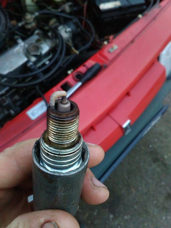

Ahojte, pred včerom som prevetral Samaru svižnou jazdou (cca 30min 90-100km/h), bez križovatiek a státia proste som fičal :D . Po príjazde domov som hneď odstavil motor a vybral som sviečku pre zaujímavosť akú má farbu a ako je nastavená zmes. Ak si ja dobre pametám tak sviečka sfarbená na bielo je znakom chudobnej zmesy a čierna sviečka je opak bohatá zmes. Optimálna zmes je pri tehlovo červenej až hnedej sviečke. Každopádne si rád vypočujem Vaše názory na nastavenú zmes. V KE je nejaký super servis ?? ešte by možno pomohlo dať auto na tzv. pal test len či to dokážu ešte niekde spraviť na takom staručkom vozidle musím sa opýtať v BOSCH servise :)

Tak od pohledu asi sotva poznat jak na tom svíčka je :? Zbarvení dle mně je celkem v pořádku, nicméně do kulata "ošlehaná" středová elektroda (ta v tom porcelánu) by mohla značit, že svíčka už má hodně najeto 8) Průběh impulsu napětí zapalování na svíčce samozdřejmě zjistí diagnostika (dříve PALtest). Pokud nevíš kolik mají svíčky najeto, tak jich prostě vyměň a uvidíš. Není to nijak vysoká položka.
