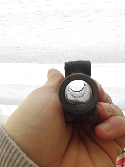

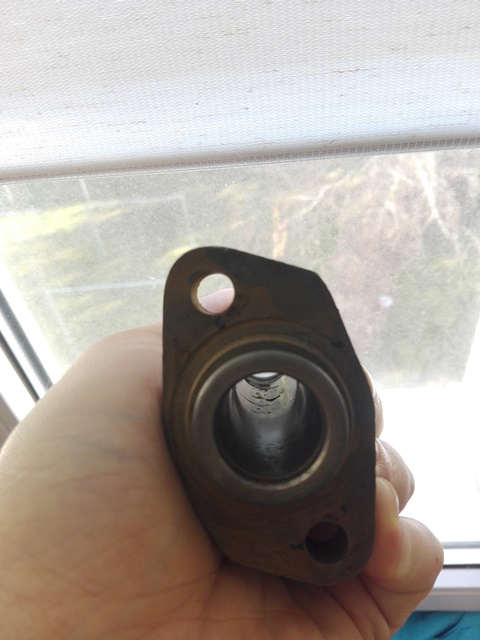

Jsem si bláhově myslel, že staré válce zrepasuju a uschovám na příští výměnu. Po vytažení z ultrazvuku jsem ale zamýšlený postup musel malinko přehodnotit. Takže podceňovat výměnu brzdové kapaliny 40 let se rozhodně nevyplácí :drinkers:
