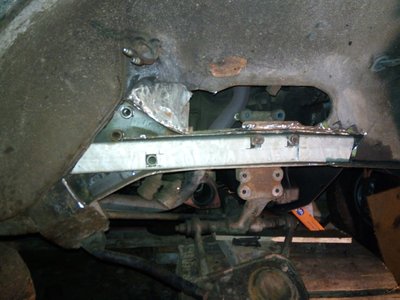

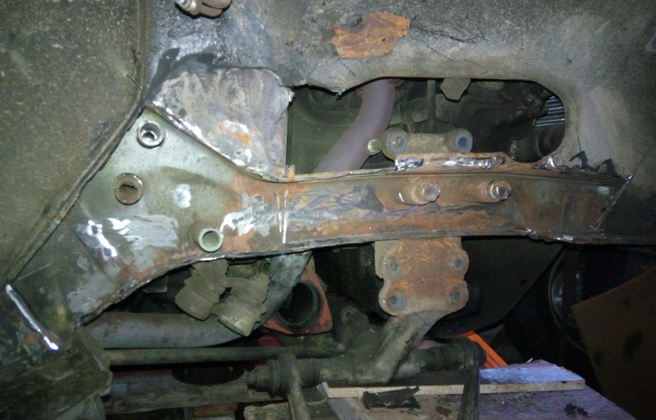

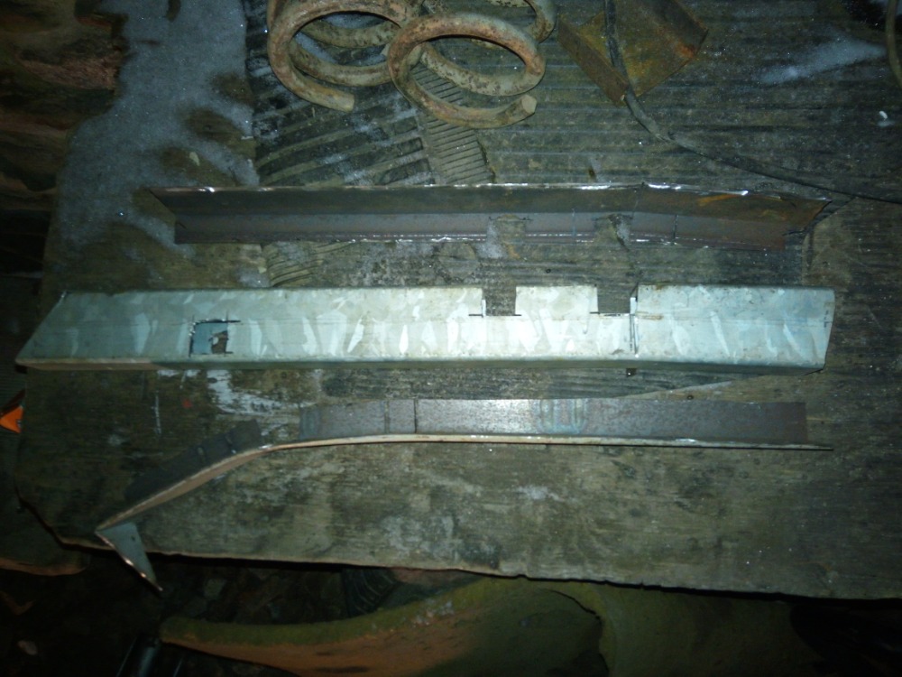

Oprava nosníku, zpevnění a vyztužení...
Potřeba: hodně řezacích kotoučů, jekl 40x60 3mm, jekl 50x50 3mm, plech 3mm, svářečka

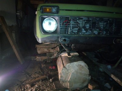

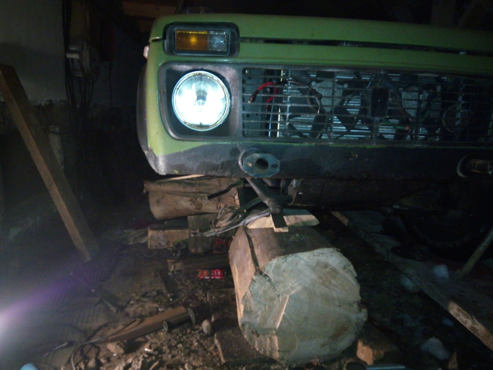

Nutno podložit karoserii i nápravnici.
Ještě celé zakrýt a provařit plechem...

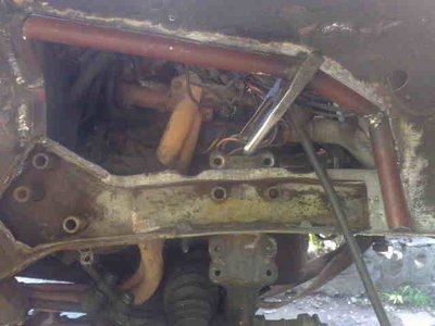

více foto, dělám to samé

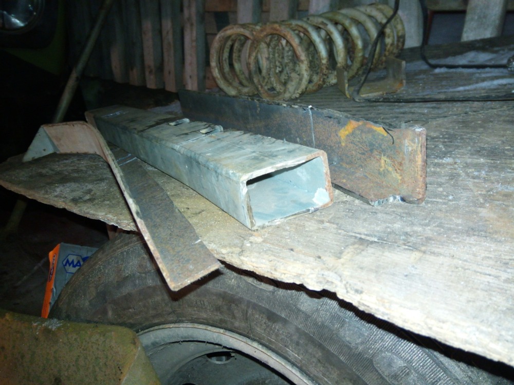

Foto čeho? Z nosníku zůstala jen zadní strana, a vrchní, na tu zadní přivařim dva vingli cca 5x3cm, a do nich vsadím ten jekl 6x4cm, spolu se to svaří a nakonec zaklopí plechem s dirama na ten jekl aby se to spojilo... Žádná věda jen to chce čas a hlavně brejle...

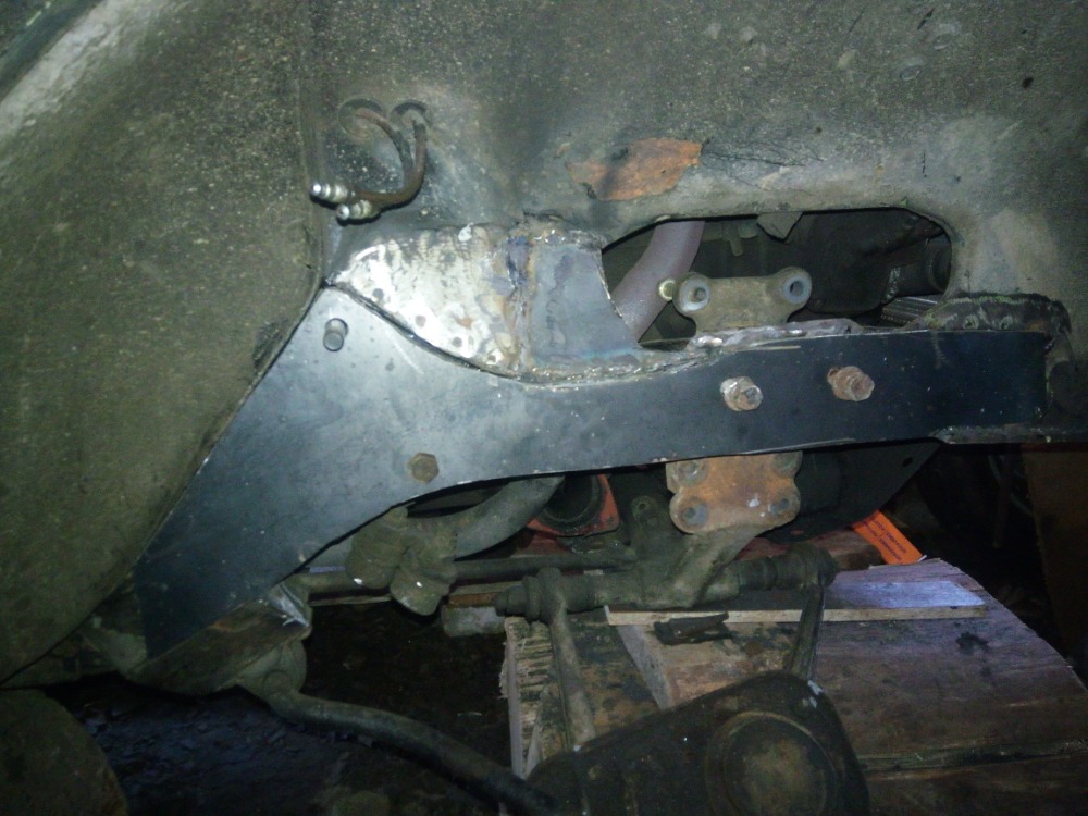

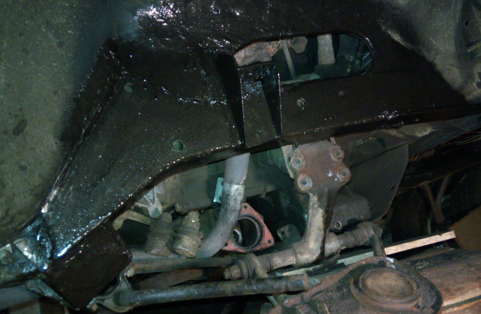

Tak nějaké foto, celkem to jsou 3 odpoledne, po 4h. Pokud nepočítám rozebírání, ke kterému by v mém případě stejně došlo... Ale při představě kolik stojí nosník, kolik by stála oprava v servisu a jak by asi byla kvalitně provedena, tak mi je docela dobře :mrgreen: ...

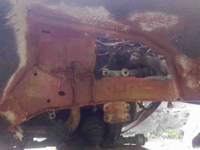

fajn zesílení, vyztužení
nechaj se org. koupit i výztuže

Jo, to jsem viděl když je posilovač řízení, aby se to nekroutilo... Výroba takové výztuže je otázka hodinky... Proč to kupovat... 3mm plech, za 6kč kilo... :lol:

Nejhorší je, že jak se ta bouda celá kroutí tak to praskne v tom místě kde je to potom spojené s těma jejich vrstvenejma plechma :-( takže potom už to není k čemu přidělat...

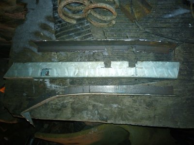

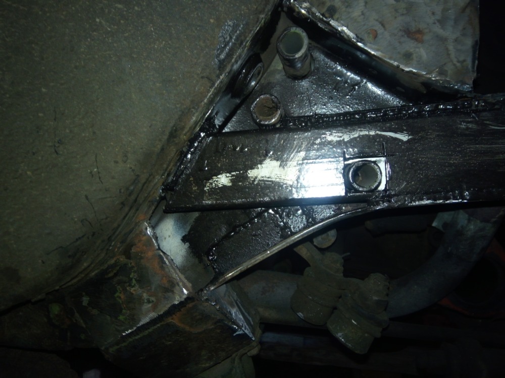

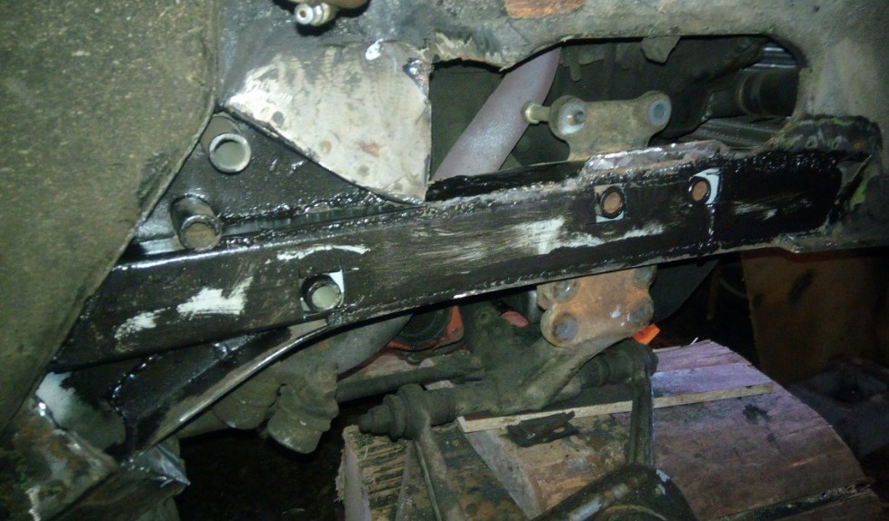

Tohle jsem fakt odkladal, ale uz mam jednu stranu docela rozpracovanou. Nejaky dobrák pribodoval ty 4 matice horni misky, co drzi na napravnici.. No uz jsou dole :D Ty vnitrni vyztuhy tam nedavam, at s tim neni tolik prace, ale zato jsem vyrezal i tu vyztuhu nad nosnikem, takze to jeste bude šichta to zas nejak zaplnit. "Asi to zafoukam pěnou" ( :) ) Rozrezavam stary kotel, plašt ma 4mm tloustku a dobre se s tim dela, horni vyztuha pujde z trubky s ohledem na rozlozeni opěrnych bodu a vypln mezi nosniky asi 2mm plech / 4mm pro ulozeni tlumice. Jsem docela rad, ze ty origo plechy, at jsou spojene jak chcou, tak jsou porad dost pevne, dobre se k nim vaři a i flexa s nima ma co delat.

Táák prozatim.

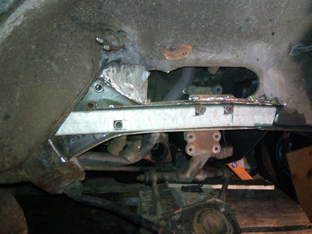

Pomalu vpřed, ale trva to a to je jen jedna strana. To. Hlavni je 4mm plech / 1mm a zbytek se doplni 2mm

Tak jedna strana zhruba hotova a jeste ceka ta druha. Na jine napravnici jsem nasel taky pribodovane matky te horni pruzinove misky, tak si rikam jestli to je standart nebo to muzu nechat jen dotazene s perovkama..
