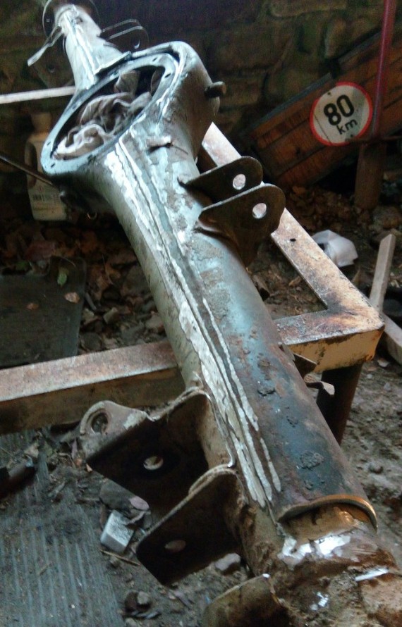

Vyztužení zadní nápravy
Příspěvek od Ondra1,7mpi »

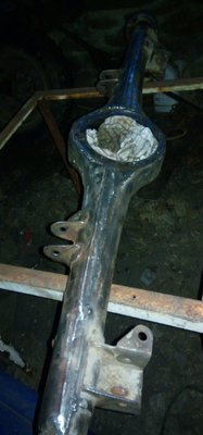

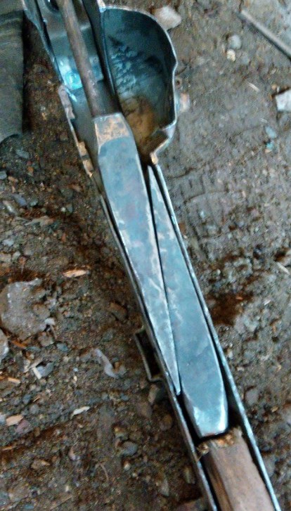

Potřebujete: 2 nápravy, 8 řeznacích kotoučů, svářečku :lol:
Účel: zpevnění při použití větších kol
Mara
Příspěvky: 1195
Bydliště: F M
Re: Vyztužení zadní nápravy
Příspěvek od Mara »
Dobré. Jsem vetsinou videl to hranate řešeni a na ten mi leži material připraveny. Ale jeste na to nemam čas vyčleněny. Tohle se mi libi, ze ti zustanou oka kosti v podobne poloze jak puvodni. Zesileni určite bude, ale to hranate ma vyhodu pevnosti zvyseneho profilu (jen ty oka se asi zvednou vic). Je to takhle nekde osvedcene? Vypad to dobre..

Ondra1,7mpi
Příspěvky: 1447
Bydliště: Javořice - vysočina
Zatím jsem to neviděl, pokud se ohne, tak slepim příště 3ks... :mrgreen:

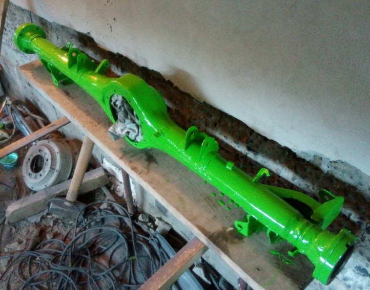

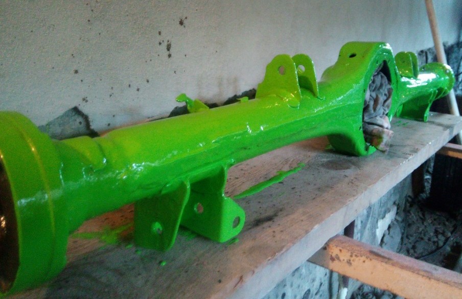

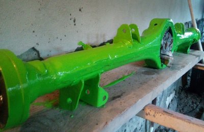

Aby té zelené nebylo málo... A hlavně nenápadně :mrgreen:
Mara
Příspěvky: 1195
Bydliště: F M
Příspěvek od Mara »
To je fofr. To jsi zavaril naraz po kouskach, co krouceni materialu, udrzelo se to? Jeste misky pruzim a hotovo, co. Zkusim na te svoji zatim 3bod pridavky a jeji kryti. Napravu az casem taky zkusim. Ted jdu nalit aditivum do diferaků a prevodovky - z tech motorovych jsem zatim nadseny, tak jsem prikoupil na dify..

No, došel mi plyn v Cočku, tak na mysky a detaily nedošlo, a páč dnes má být naposledy teplo tak honem do barvy...
Vařil jsem krátké sváry, postupně celý den... Našel jsem postup v jednom videu, jakoby do kříže vždy naproti sobě... Uvidím zda se udržela v rovině, byla 100% rovná...

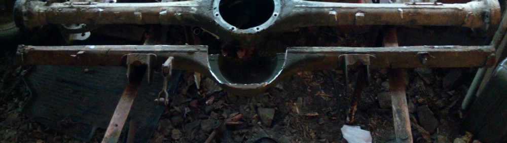

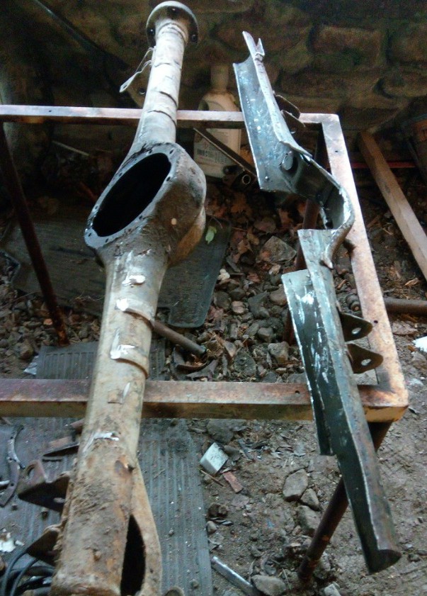

Rada pro všechny co chtějí vařit zadní nápravu: vařte pomalu, třeba i 2 dny, mě se lehce ohnula i při svárech 3cm a dělaných do kříže... Možná trochu byla ale to vaření ji určitě nepřidalo...
Mara
Příspěvky: 1195
Bydliště: F M
Příspěvek od Mara »
Co s tim? V oblasti svaru asi dochazi k rozpinani kovu, tak jestli by neslo tam cpat svary rovnaci, co by to nasmerovaly zpatky. Ale chladnutim se to taky asi bude vracet trochu zpatky po te roztaznosti. Nevim jak to svarovat aby se to nehlo. Jestli jeste kratsi svary, asi 1cm a do upleho ochladnuti?
No tak jsem zjistil že jsem tu rovnou rozřezal, a tu ohnutou co jsem ji chtěl rozřezat tak jsem vyztužil, fotodokumentace to prozradila, takže se náprava nehla, ale zůstala lehce ohnutá... :mrgreen: :roll:

Ondra1,7mpi píše:No tak jsem zjistil že jsem tu rovnou rozřezal, a tu ohnutou co jsem ji chtěl rozřezat tak jsem vyztužil
prva Niva na svete co ma vyztuzenu skrivenu napravu rovnou :mrgreen: :mrgreen: :mrgreen: :mrgreen: :mrgreen:
