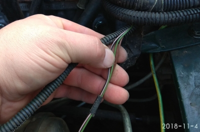

me todle delal zkrat na kabelu ke snimaci rychlosti

nee, do snimace rychlosti jdou 3 kabliky a ty nejak lezely na kardanu a zkratlo se to a to vypalilo pojistku
Jestli mas E2 GM SPi, tak tam ten snimac je (teda je tam z vyroby, ale bez neho to taky jede), jak je to u E1 nevim, ale to je myslim 1.6 nebo i 1.7? to nevim...

Poistka palivoveho cerpadla nema nic spolocne so snimacom rychlosti. Avsak pri zoskratovani snimaca rychlosti sa vypali poistka, ktora podava plus pre vinutie cievky rele palivoveho cerpadla

Možná máš někde v autě kablik co má vést k tomu snímači a je na konci zaizolovaný, izolace se poškodila a při otřesech se zkratuje, dotknou se konce, nebo s karoserií, nebo je podřenej... To že nemáš snímač neznamená, že ho kdysi auto nemělo, nebo nemělo by mít... Tak to připadá mě...

Ten kablik vychazi husim krkem od nadobek na brzdovku u rezervy. Tam by mel pokracovat podel podel prevodovky stranou u ridice. Je to mensi husi krk a u nem 3 dratky. Zeleny a 2 nejake dvoubarevne.. Taky jsem je mel na svoji porvane a predelavane, jeste nez jsem dostal auto do ruk.

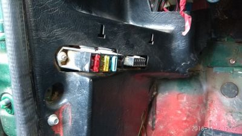

Tak som pozeral tie kable na snimac rychlosti nasiel som ich aspon si myslim ze nasiel boli tam ako pise Mara su 3 zeleny hnedy a bielofialovy. Boli odstavene ale nedotykali sa nicoho ani neboli predrate vytiahol som ich aj s tej chranicky este som ich skusal prikladat ku kostre co to bude robit hnedy a zeleny nic akurat zakolisali otacky a bielofialovy ked som skrtol tak zaiskril to je teda plus ale aj ked som ho skrkol o kostru tak nevypalilo tu poistku a to iskrilo dost aj som pozeral dalej tie kable v tej chranicke co idu uz s odtatnymi kablami a su dobre aj som to tam pritlacal ze ci to nevyhodi a nic. Prikladam aj fotku. myslim ze toto mozeme vyskrtnut zo zoznamu pricin. Este prolizim fotku poistiek az nakoniec nezistim ze vypaluje poistku ktora je spojena aj s niecim inym. Je to prva poistka ta cervena. Myslim ze mi neostava nic uz len pozriet do nadrze akurat borec co to mal predomnou tam namiesto tesnenia dal silikon takze bude sranda to odlepit a vybrat plavak s cerpadlom tak aby to nenapadalo do nadrze.

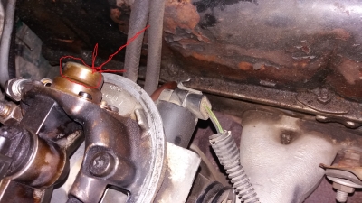

Este jedna otazocka ako sa vola tato sranda co je na fotke. Myslim ze je to nieco na pretlak paliva je tam strunka a membrana chcel by som to kupit len neviem ako sa to vola. Na povodnom mi pretekala ta membrana bola stara a vymenil som to z nahradneho karbecu lenze ta je tiez stara takze trocha presakuje preto ju chcem vymenit

Nedavno me prestalo fungovat cerpadlo a nakonec to byla pojistka co vypadala dobre, ale byla poskozena. Co ale vim, tak jsem tam manevroval s modrou pojistkou 15A. na cerpadlo. Cervena ma 10A. Co tam patri oficialne? Asi tech 15A. bych tipnul. Ten snimac rychlosti by se dal dopasovat zpatky na auto.
