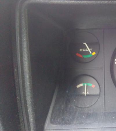

Ahojte, mám problém po 15 minutách provozu se mi spouští ventilátor při běžné jízdě bez kolon. Spouští se i na volnoběh sice po pár minutách se zastaví, ale jak se přidá plyn, tak se zase spustí. Posílám foto budíku cca. po 20 minutách jízdy od studeného motoru už se spuštěným ventilátorem a moc to ani neklesne. Nevíte čím by to mohlo být?

Buď vadný termostat - otvírá později, anebo (pravděpodobněji) ovladač spouštění toho ventilátoru. Nevím, jak to má motor 1,7 - jestli stejně jako karburátory, že se to spíná bimetalem na chladiči......?

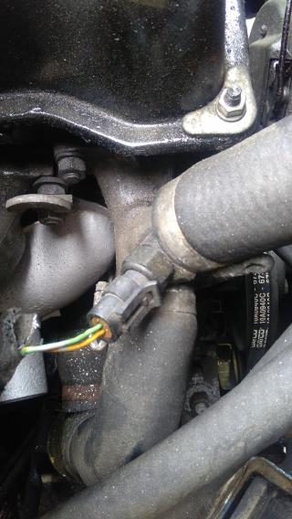

Našel jsem pouze co je na foto.

Pokud by byla závada v elektronice motoru - přechodové odpory na kabeláži, ventilátor by spínal později. Takže toto můžeme vyloučit. Tudíž jsou možnosti dvě. Buď kecá čidlo pro spínání ventilátoru - viz. to co je na fotce. Anebo později otevírá termostat - stačí aby otevíral při teplotě vyšší o 3°C, vrtule sice chladící kapalinu ochladí, nicméně termostat přivře dříve a chladná voda do motoru už nedoputuje.
