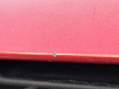

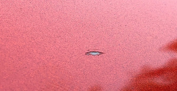

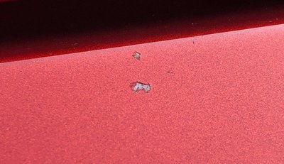

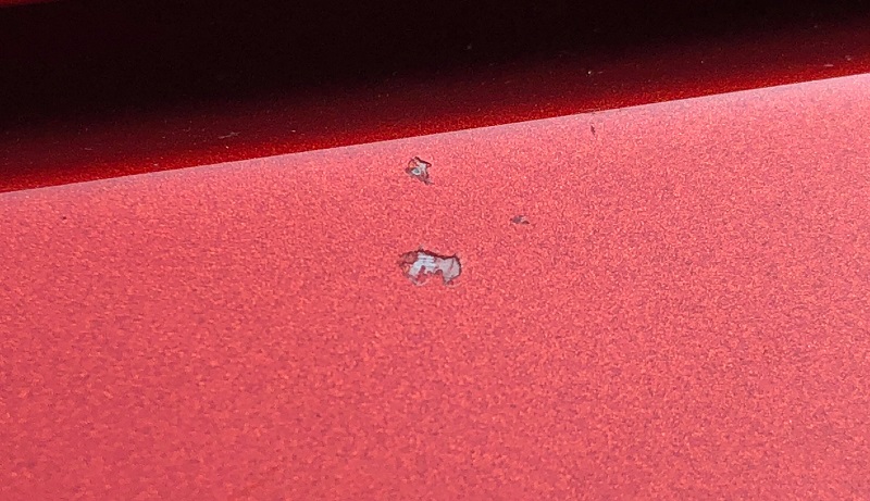

Mňa osobne viac znepokojuje kvalita farby, zdá sa mi krehká a ľahko odskakuje od kamienkov. Kapota po roku vyzerá ako keby som mal najazdené aspoň 3x toľko.
Na pár miestach bola odskočená farba až po zinok, hniť to nezačalo... pre istotu som to zakvapol farbou čo som si dal namiešať.
Na priložených fotkách, je kapota a predná blatník, samozrejme ďobiek je oveľa viac a prikladám len tie väčšie. Dokonca mám oškúlené aj na streche a na veku kufra.

O tom, že ta barva je moc tvrdá tady psal Cory. Měla by být měkší aby odolávala nárazům od kamínků.
