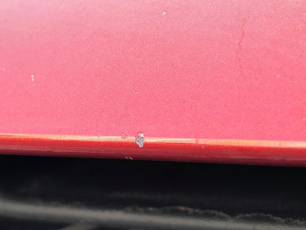

V servisnej knižke je uvedené tiež pokiaľ chceme záruku na karosériu, treba každý rok vystriekať dutiny + razítko. Nepredpokladám ale, žeby nejak karoséria hnila. Predsa len v Rusku Vesty už nejaký ten rok jazdia a zatiaľ to je OK.
na TOMTO videu je vesta po nehode a na pár miestach opadala farba. Strecha je naozaj slabo ošetrená, zvyšok ujde.
Mňa osobne viac znepokojuje kvalita farby, zdá sa mi krehká a ľahko odskakuje od kamienkov. Kapota po roku vyzerá ako keby som mal najazdené aspoň 3x toľko.
Na pár miestach bola odskočená farba až po zinok, hniť to nezačalo... pre istotu som to zakvapol farbou čo som si dal namiešať.
Na priložených fotkách, je kapota a predná blatník, samozrejme ďobiek je oveľa viac a prikladám len tie väčšie. Dokonca mám oškúlené aj na streche a na veku kufra.
Příspěvky: 7391
Re: Pozinkovana karoseria na Veste?
O tom, že ta barva je moc tvrdá tady psal Cory. Měla by být měkší aby odolávala nárazům od kamínků.
Příspěvky: 11095
Koncern to zjevně není :-P . Třeba u Škodovek mi přijde lak zase moc měkký :-) . Kde sou časy kvalitních neekologických laků u krabic. U Granty je to logicky s kvalitou laku stejné. Na bočních "ochranných" lištách již mám též pár trofejí a horní rožek dveří spolujezdce při kontaktu s měkkým dřevem taky zrovna neobstál :-) .
Jestli vás to potěší tak třeba u Dacie Dokker je to ještě horší. Tam vrchní barva odskakuje již při náznaku křivého pohledu :mrgreen: .
