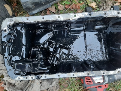

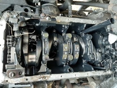

Po roce a půl přišel čas likvidace a mě nedalo vanu nesundat. Prej sem zničil nezničitelnej motor- RV1997 motor 66kw td 1905cm typ DHY. Podle mě se přetrhly šrouby a poté klika urazila ojnici. Dneska sem s tim ještě jel cca. 1000m pak se to kouslo. Kdyby někdo z toho pokladu něco chtěl, tak za symboliku přenechám cokoliv. H.J.
