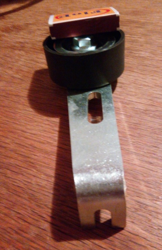

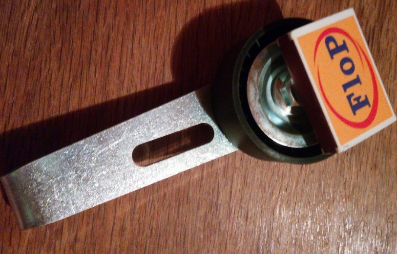

máme na dílně Nivu s motorem PSA 1.9D 47kw, kod motoru XUD9A. Děláme na ní spoustu věcí, ovšem s jednou si absolutně nevím rady. Sháním napínací kladku drážkového řemene pro pohon alternátoru a prostě taková kladka jaká tam byla, není nikde k sehnání. Nabízí mi to pro tento motor kladku s průměrem 85mm, na voze je však 66mm. Rozdílná je i délka držáku kladky. Budu rád za rady

a není ten průměr versus délka držáku ?
Zitra se kouknu na své motory a poměřím , večer to sem hodím

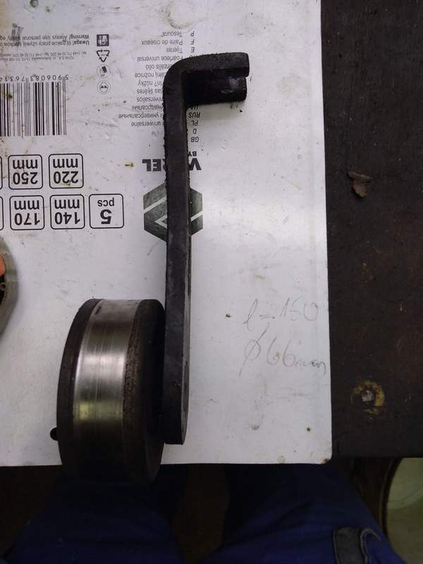

tak mám na svoji také okolo 66mm , ale nějak jsem to řešil, nejde přešroubovat pouze kladka na držák? https://www.autokelly.cz/Product/SK-VKM33006/1001221#

Presroubovat pouze kladka nelze. Je to zalisovane v jeden kus. Na to uz jsem se díval. Zajímavé je, že pod Peugeotem to ma napinaci kladky delší a o vetsim průměru. Tedy to co jsem dohledal.

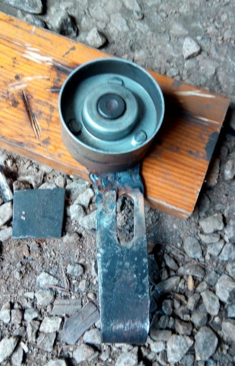

Tak jsem se jí dnes pokoušel vyrobit, ale nepovedlo se... V místě sváru se ohýbá... Ví někdo kde objednat tu správnou?
