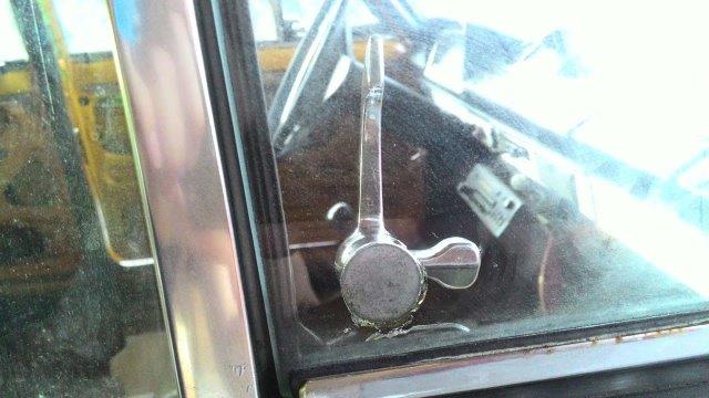

A když jsem u skelm ještě se zeptám zkušenějších - co lepení kličky předních trojúhelníků - před nějakou dobou jsme sehnal lepidlo na lada-dily, funguje skvěle na jiném autě už přes dva roky ale teď ho u pana Pokorného nevidím, tak že jsem u nás koupil jakési jednosložkové na lepení skel, které má tvrdnout díky UV záření, no 100,- vyhozená.... s čím by jste to lepili?
Příspěvky: 7426
Re: 2102 - stahovačky v zadních dveřích jsou nakoso
Lepení kliček jsme řešili v mém tématu, já zkoušel Epoxy1200 - špatně. Asi zajet na přilepení do autoskla, tam mají lepidla dobrá a nemusíš kupovat celé.

Tak včera jsem ještě udělal pokus, nelepit to ve stínu přístřešku kde mám auto, ale vytáhnout auto na sluničko a lepit to tam - no a jaký bylo překvapení, ono to opravdu za 2minuty začalo držet :D Posílám fotky toho zázraku... Dneska odpoledne to podrobím zátěžovému testu :D
Příspěvky: 7426
premek.fadrny píše:....Dneska odpoledne to podrobím zátěžovému testu :D
To teprv ukáže :wink: Mně to také drželo pevně do prvního pokusu to zavřít :(
