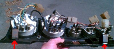

Má někdo zkušenost s výměnou žárovky dálkového světla nesvítí....jen bych rád za radu, jak vyndat panel s budíky...

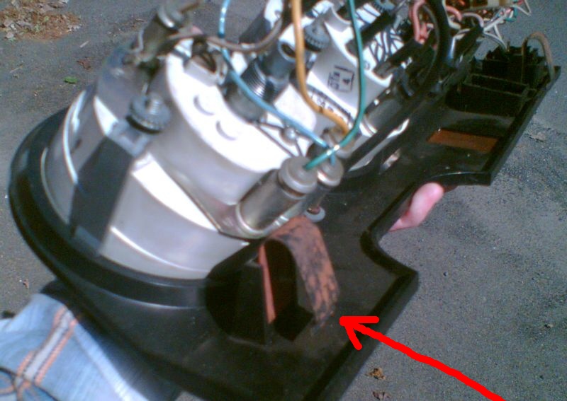

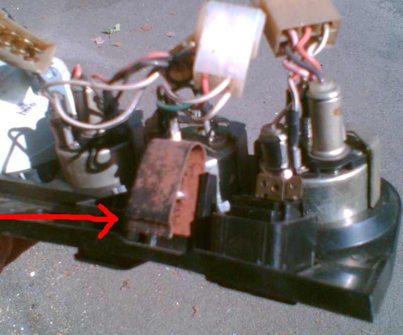

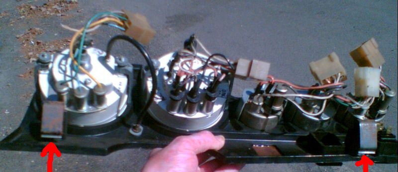

Vyndat štít - sundat plast kolem volantu (šrouby v dolní polovině) a štít má vzadu dole dva pružné plechy. Na levý se dostaneš když vysuneš vypínač světel a prstem či šroubovákem jej "nadzvedneš vzadu - tedy u kraje štítu směrem k sobě. Kvůli pravému je dole v palubce dirka na hubený šroubovák a ten musíš vsouvat trochu šikmo k sobě. Je to pod rychloměrem trochu vlevo - asi tak pod kontrolkou potkávacích světel.
Příspěvky: 7391
Re: Tak jsem si udělal radost 2103
Malá oprava k vyndání štítu - pravý plech je pod kontrolkou dálkových, tedy spíš vpravo pod rychloměrem. Byl jsem v garáži, tak jsem aspoň mobilem vyfotil a označil. Ty fotky asi napoví nejvíc :wink:
