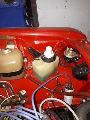

Zde jsou slíbené fotky jak to mám v 2101.

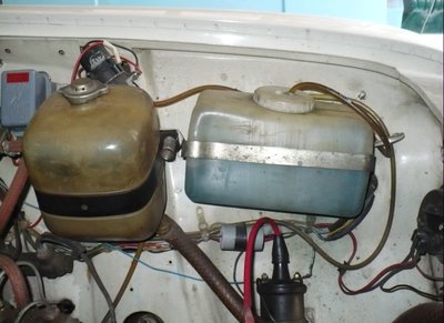

Tady fotka originálu u 06, r.v.1978.

Dík za fotky.
To máš Valdo prošroubované přímo krz podběh? Nádobku mám myslím stejnou. Čerpadlo mám napevno pod ní, aby se nemohlo zavzdušnit.
Ta červená nulašestka má tedy nahoře nějaký úchyt v místě, kde má 03 asi relátka. Ale ta nádržka je asi pružně a spodkem je opřena volně o podběh, nebo ne....? Já to nikdy naživo neviděl.
Příspěvky: 7433
Re: Uchycení nádobky ostřikovače 2103
"To máš Valdo prošroubované přímo krz podběh?"
Ano. Ze strany kola zatřené Tlumexem a žádný problém a je to tam 22 let.
To co sem dal Honza, je plech ve tvaru obráceného L , v nádobce je prolis který je na takový výstupek nasazen.

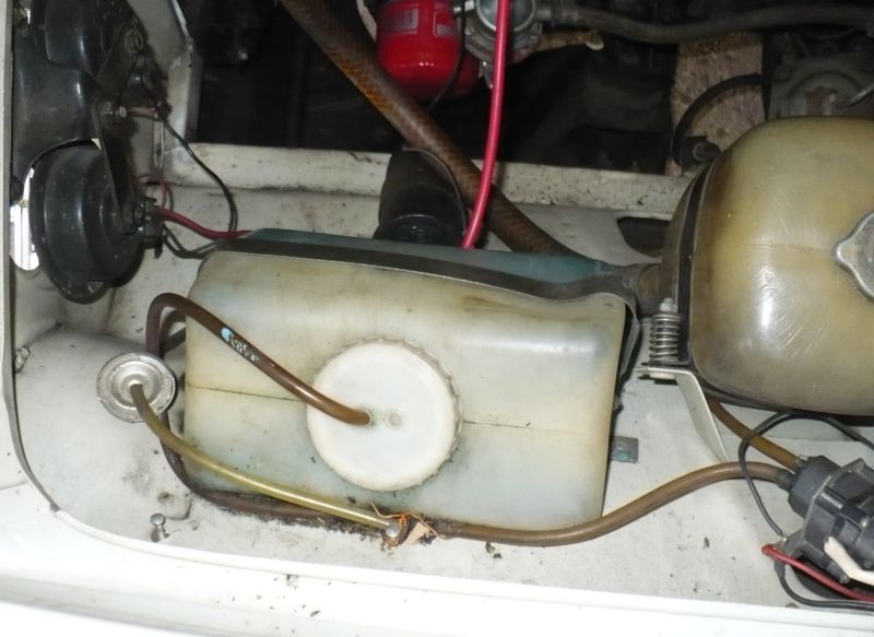

Nulatrojka to má stejně jako nulašestka. Schvalně jsem narychlo našel ňáký fotky:
http://ladusa.rajce.idnes.cz/Ladna_V_-_ ... 7_5_2_.jpg
http://ladusa.rajce.idnes.cz/Ladna_X_-_ ... 0_1805.jpg
http://ladusa.rajce.idnes.cz/Ladna_X_-_ ... 0_1808.jpg
Relátka tam jsou a eště se mi tam podařilo nacpat i na dálkový světla.

Laďuša píše:Nulatrojka to má stejně jako nulašestka.
Ale to jsou fotky mladšího ročníku (to samé je v 2105/07), Jimmi má 1974 a tam je ještě pytlík a na nohu ostřikovač. Tak jak to mám na 03 já.
Příspěvky: 12141
Jenomže tuto je prostě pokrok a Jimmi si to holt chce vylepšit ;)
