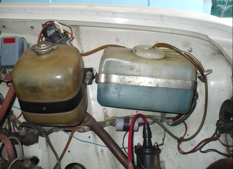

V 01 mám také škodováckou nádobku (+čerpadélko) a mám ji jakoby nad tím původním pytlíkem uchycenou podobným třmenem jako expazka.

Hoď aspoň fotku té 01, jestli se Ti bude chtít!
Re: Uchycení nádobky ostřikovače 2103
Foto hodím, ale až u ní budu (a s foťákem).

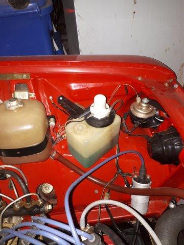

Zde jsou slíbené fotky jak to mám v 2101.
Dík za fotky.
To máš Valdo prošroubované přímo krz podběh? Nádobku mám myslím stejnou. Čerpadlo mám napevno pod ní, aby se nemohlo zavzdušnit.
Ta červená nulašestka má tedy nahoře nějaký úchyt v místě, kde má 03 asi relátka. Ale ta nádržka je asi pružně a spodkem je opřena volně o podběh, nebo ne....? Já to nikdy naživo neviděl.
"To máš Valdo prošroubované přímo krz podběh?"
Ano. Ze strany kola zatřené Tlumexem a žádný problém a je to tam 22 let.
To co sem dal Honza, je plech ve tvaru obráceného L , v nádobce je prolis který je na takový výstupek nasazen.
