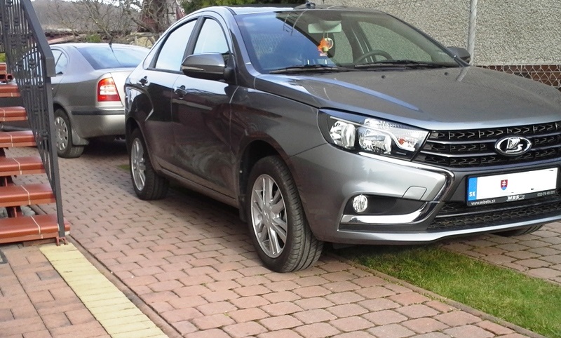

Potom som sa išiel vyspať a poobede som auto umyl, povysával a na lak som minul celý
Turtle Wax Metalic a tu je výsledok :wink: Ruska mala dnes wellnes :lol:
Moja krásna Ruska na dvore u otca, tu jednoducho musíš MILOVAŤ. V pozadí otcova Oktávka.
