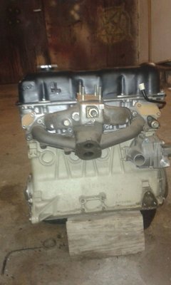

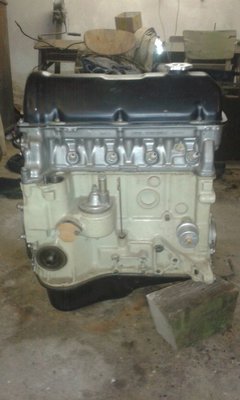

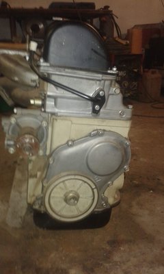

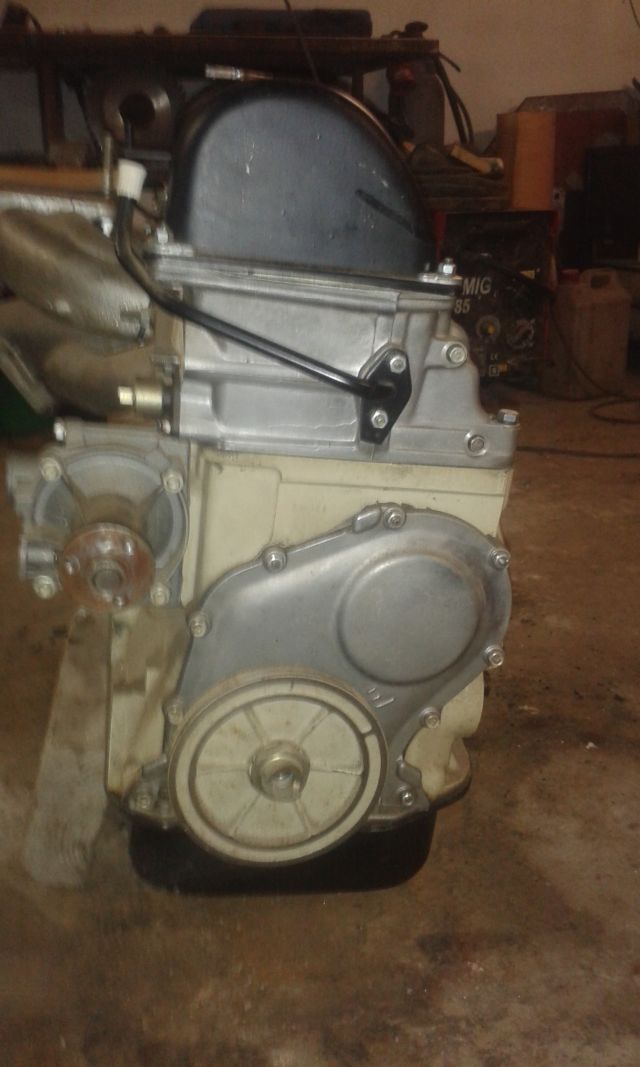

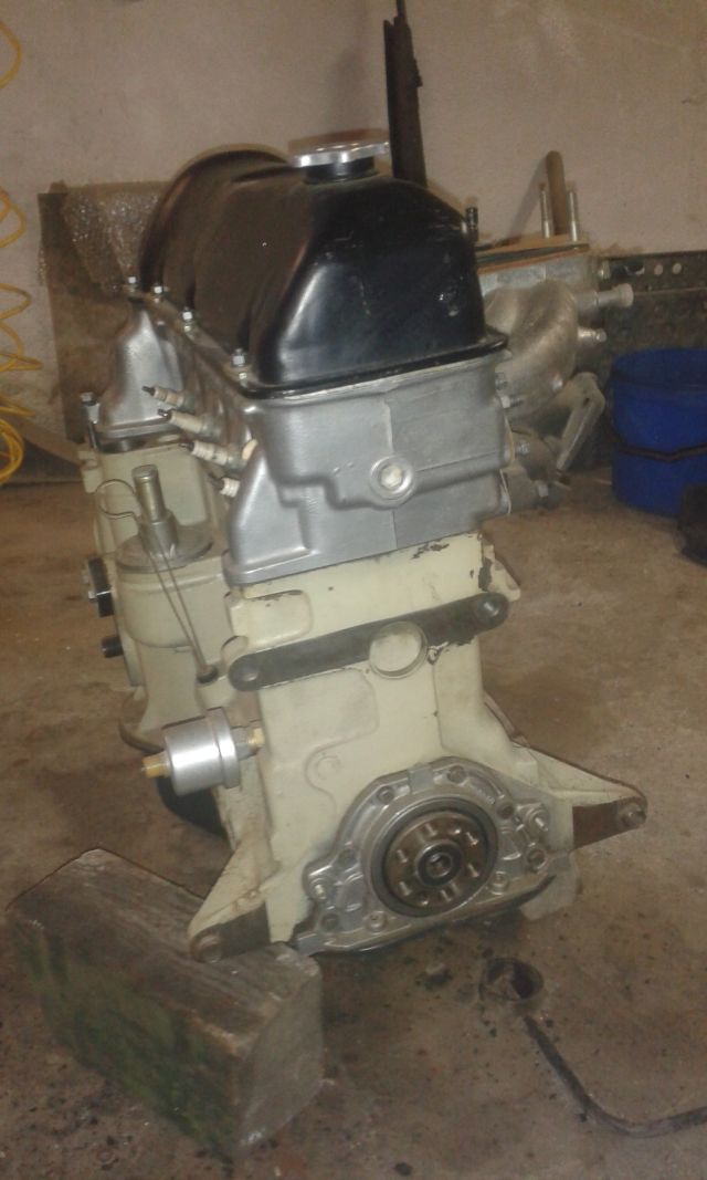

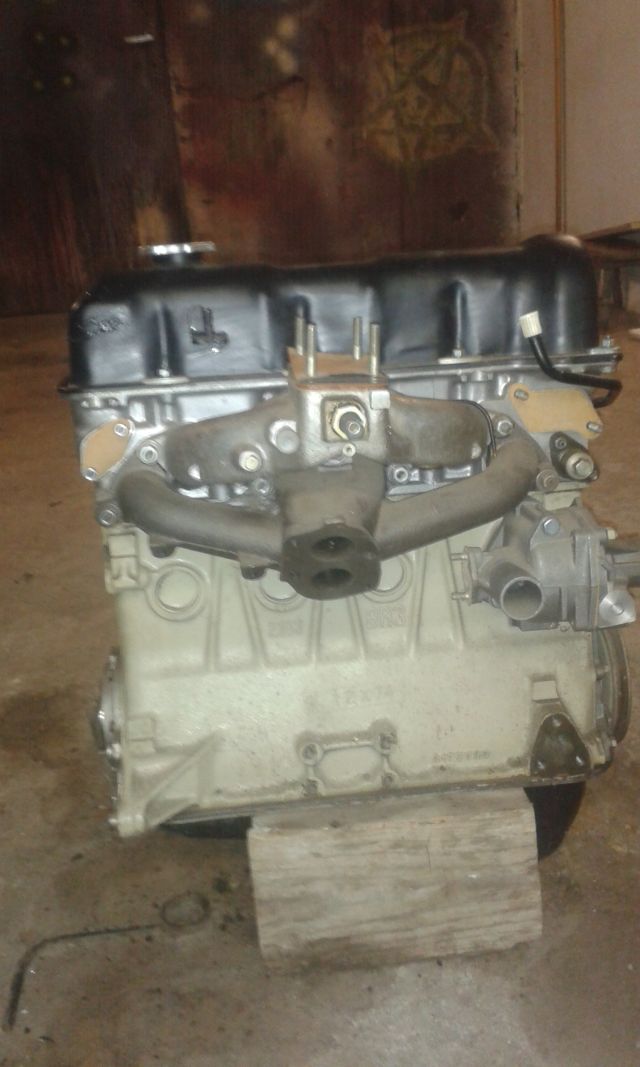

Takže našiel som riešenie a toto sa mi dnes podarilo zohnať 20 rokov odložený zgenerálkovaný motorček, síce iba 1500 ale i tak fajne :D
Ondra1,7mpi
Příspěvky: 1447
Bydliště: Javořice - vysočina
Re: NIVA 1600 zapaľovanie
Příspěvek od Ondra1,7mpi »
Mooooc hezkej úlovek, nevím jak je to s výkonem, ale než ten původní bude nejspíš lepší :D

áno úlovku som sa celkom potešil
