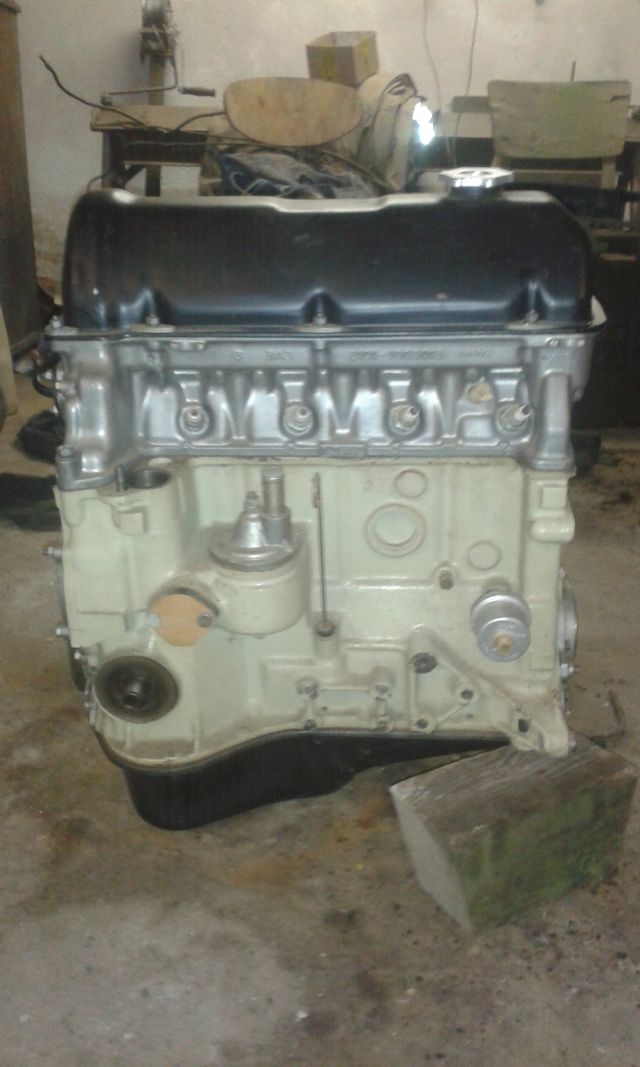

Takže našiel som riešenie a toto sa mi dnes podarilo zohnať 20 rokov odložený zgenerálkovaný motorček, síce iba 1500 ale i tak fajne

Mooooc hezkej úlovek, nevím jak je to s výkonem, ale než ten původní bude nejspíš lepší

áno úlovku som sa celkom potešil
