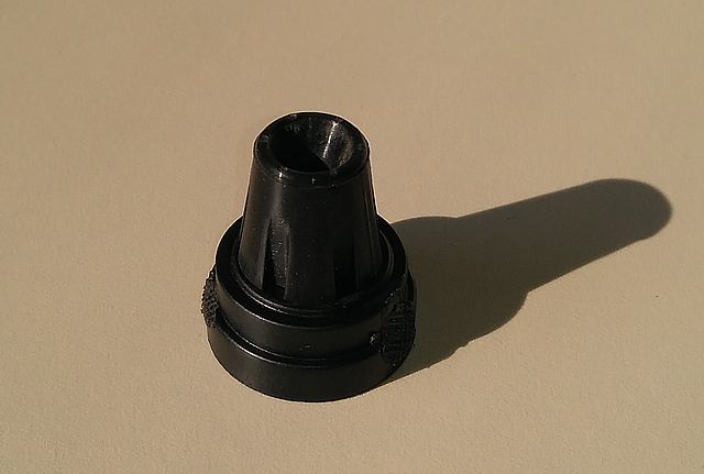

Skus si pozret kryt motora. Uvolnuje sa, tie gumene valčeky ktore nastrkavas na skrutky nedrzia na kryte a ten potom tak jemne klepe.

Libi71 píše:Skus si pozret kryt motora. Uvolnuje sa, tie gumene valčeky ktore nastrkavas na skrutky nedrzia na kryte a ten potom tak jemne klepe.
Tieto cuplíky sa uvolnujú z krytu motora (v prílohe). Mal som 3 už mam len dva, tak som dal zatial kryt dole nech nestratim aj ostatne.
