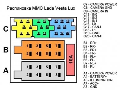

Zdravím vie mi niekto povedať ktorý vstup dáva informáciu ze sa ma pustiť cúvacia kamera.Ďakujem za informácie.
Příspěvky: 4128
Re: Zapojenie autokamery
Podle mých poznámek by měl být dátčik zadněvo choda (+12V) A1 (s poznámkou vytaščil iz kolodki) - řešil jsem před víc než rokem, takže jsem si jist tak na 98%. Zem (massa) le lecckde, například A8. Tak ověř jestli při otočeném klíčku po zařazení zpátečky bude na a1 +12V, pokud ano, tak je můj zdroj správný ;-).
Data z kamery snad byly C16(zem) a C19(data).

Malo by to byť na 99% :lol: tak ako píše Georgius. Lebo aj na inom aute a inom čínskom rádiu som mal signál na zapnutie vstupu kamery práve ten A1. No a ten celý A konektor je vlastne štandardizovaný, takže na každom rádiu musí/mal by byť zapojený rovnako. Ale podľa normy by malo byť na A1 buď informácia o rýchlosti vozidla(tým rádio upravuje hlasitosť podľa rýchlosti), alebo informácia o zaradenej spiatočke(pre prepnutie video vstupu na rádiu). Čiže keď som na A1 dal +12V, tak mi rádio zaplo vstup kamery na displeji. Ak chceš niečo laborovať, tak si to radšej zmeraj. :mrgreen: No a samotná kamera má byť zapojená, aj podľa tvojho obrázku, aj podľa tohto článku nasledovne: C7- napájanie kamery(+12V), C8- spoločný mínus aj pre napájanie, aj pre dáta kamery, a C9- DATA kamery plus 6,2V. Čiže zhrnuté, na A1 sa objaví +12V po zaradení spiatočky a tým sa aj na MMC zapne video vstup, plus sa zapne výstup +12V na C7- ktorý napája samotnú kameru.
Len tak pre zaujímavosť, na A6 máme signál o tom či máme zapnuté/vypnuté stretávačky, no a na základe tohto vstupu by malo rádio automaticky prepísať medzi plným osvetlením a tlmeným. Lenže naša MMC to akosi nedokáže :( (neviem prečo na tento vstup zabudli pri vývoji nášho rádia/softvéru do neho), takže podsvietenie si musíme prepínať iba ručne. :rolleyes:

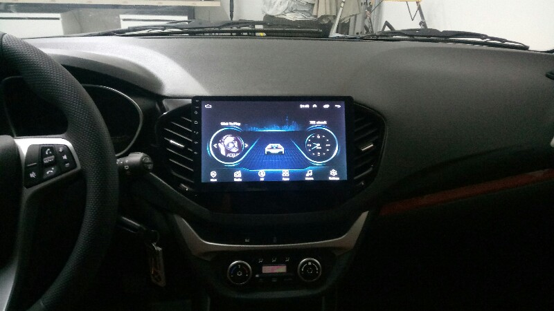

Ďakujem vám chalani. Mali ste pravdu už konečne mi funguje kamera okrem tých čiar ale to mi už tak nevadí ako to ze som bol bez kamery .Vymenil som pôvodné MMS radio za android 10.1 palcové :D
Příspěvky: 4128
mně by vadilo, že překrývá výdechy, ale proti gustu ...

No zakrýva asi 1cm z jednej strany aj s druhej. Ale je odskočené asi 1cm od výduchou tak ze to až tak vôbec nevnímam vzduch tade ide normálne .Ale tak každému sa niečo iné páči :D
