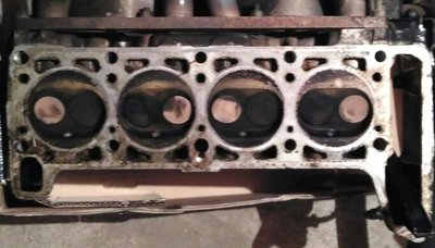

Večer nebo zítra mohu vyfotit hlavu MPI, bude dole kvůli těsnění... Pokud to pomůže....
Já nikdy hlavu spi neviděl... Toto je pro mě premiéra s generálkou motoru...

koukni prosím na ty kanálky, zda tam jsou až k tomu zaslepení, nevím kolik by se toho muselo odvrtat a hlavně, jestli jsou tam vylité, voda do hlavy jde ale kam až u mpi... snad tu hlavu případným vrtáním nepopravím, dostane se k tomu tak v neděli, tak snad někoho ještě něco napadne. Spi hlavu mama, jenže s popranýma ventilama a už jsem ji montoval dvakrát, předtim se v ní někdo minimálně jednou lovil, tak bude už zohýbaná. Leda pořídit jinou.

Ondra1,7mpi
Příspěvky: 1447
Bydliště: Javořice - vysočina
Re: přestavba motoru mpi rv.2013 na spi
Příspěvek od Ondra1,7mpi »
Foto hlavy, pokud budeš chtít detail nějaký části, pošli mi SZ s mailem, tady se foto dává dost komplikovaně...

Ondro, díky za fotky i číslo ořechu, pořídím a zařadím do kastlíku s nářadím.
