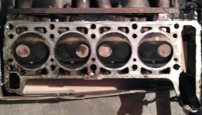

Večer nebo zítra mohu vyfotit hlavu MPI, bude dole kvůli těsnění... Pokud to pomůže....
Já nikdy hlavu spi neviděl... Toto je pro mě premiéra s generálkou motoru...

ahoj, díky, je to zádrhel, těšil jsem se na nový nevylochtaný motor..
koukni prosím na ty kanálky, zda tam jsou až k tomu zaslepení, nevím kolik by se toho muselo odvrtat a hlavně, jestli jsou tam vylité, voda do hlavy jde ale kam až u mpi... snad tu hlavu případným vrtáním nepopravím, dostane se k tomu tak v neděli, tak snad někoho ještě něco napadne. Spi hlavu mama, jenže s popranýma ventilama a už jsem ji montoval dvakrát, předtim se v ní někdo minimálně jednou lovil, tak bude už zohýbaná. Leda pořídit jinou.

Foto hlavy, pokud budeš chtít detail nějaký části, pošli mi SZ s mailem, tady se foto dává dost komplikovaně...

Odpojenie vyhrievania sania sa pouziva na vsetkych zavodnych Lada motoroch, talze zaslepit vyvod do sania a je po probleme. Mnoho krat odskusane....

Vyhrievane sanie zabranuje kondenzacii paliva na stenach sania. U mpi vyhrievane nie je, pretoze palivo sanim neprechadza.
Len tak na okraj. Mpi tesnenie na Spi "pasuje", no nema diery na chladenie sania, takze tato funkcia je tym padom vyradena
