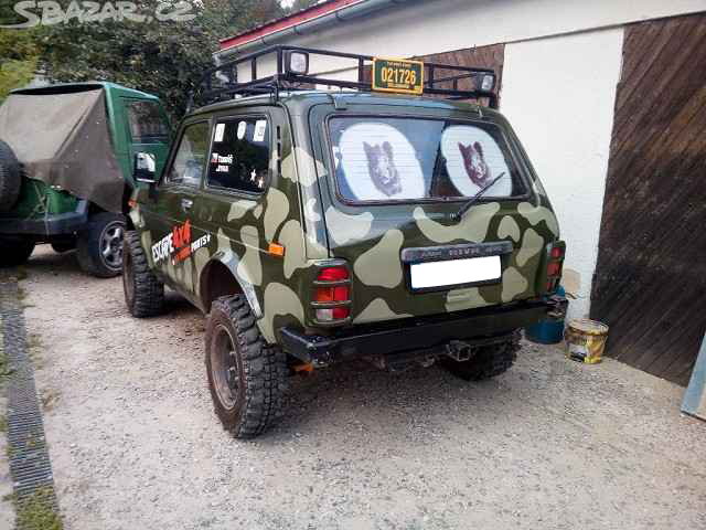

No a tím se dostáváme k hlavnímu dotazu, jede nás 7 aut a nakoupili jsme Lada Niva, protože je to relativně dostupné terénní auto. Je tu někdo, kdo by byl ochoten se podílet na přípravě aut? (pravděpodobně se bude jednat 2-3 auta, zbytek si řeší sám). Ideálně Praha a okolí.
V tuto chvíli vypadá viz fotky, je potřeba: zesílit chlazení (pumpa, termostat, chladič), zesílit altík, vyměnit řízení, čepy, opravit uložení zadní nápravnice, připravit ochranu podvozku, vyměnit brzdy, dát nový diff, spojkový válce oba, revize spojky a tak celkově co ještě najdeme.

Hlavne to moc nenalozte zbytocnostami, Niva nie je uplne idealne auto na expedicie. Jej najvacsou vyhodou v terene je jej nizka hmotnost, navyse pri plnej zatazi v terene fakt trpi a potom je to sama zavada. Len dufam, ze v jednom aute budete max dvaja.

Vypada dobře. Ta kapota je nejak předělana (jako by byl prolis naopak, nebo to blbe vidim)?
Na expedice jsou asi ruzne a jine vozy, ale zkusenosti nemam takhle s nicim. Ale Nivy přece jenom takhle jezdivaji, tak otazek by bylo dost, jak z ni udelat docela držák i pro všedni ježdeni.
A kde kdo by uz tech zkusenosti s nivou na cestach mel taky dost.
Co jsem vycetl, tak kdyz uz dostane "náklad", tak je vhodna vyztuha zadni napravy. A co vyztuzeni hornich misek zadnich pruzin? Taky by asi nevadilo :)
Na te moji bylo nekolik mist casem docela oslabenych korozi, nebo neco malo prasklo v plechu (snad tvrdy plech oslabeni celku a namahani dalsich mist, ale niva ty plechy podle me ma docela dost silne).
Kdyz se teda makne na kastli + nejake to zpevneni a podvozku se taky neco dopřeje, tak by Niva snad byla použitelna, ne? :D

Jojo, já mám kastli z 05 pěknou a není problém, zvládá bez potíží 400kg ale jen na kratší trasy. Koroze jí oslabí, ale pokud je novější nebo udržovaná tak myslím pohoda...
S nápravou máš pravdu, kor s nepůvodními koly snadno se ohne, už se mi to také povedlo... Vyztužit ji i její uložení plus vyztužené kosti by bylo fajn, chci výhledově...
Pravdu má i majo... Niva tím trpí.... Už jen po sluchu se pozná že se jí to nelíbí, a to neumí mluvit, je to prostě niva :mrgreen:
