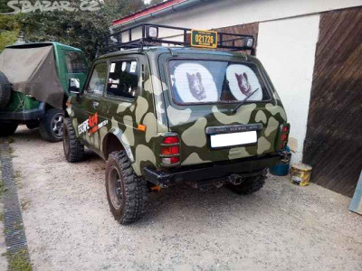

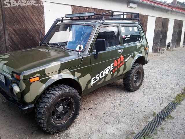

No a tím se dostáváme k hlavnímu dotazu, jede nás 7 aut a nakoupili jsme Lada Niva, protože je to relativně dostupné terénní auto. Je tu někdo, kdo by byl ochoten se podílet na přípravě aut? (pravděpodobně se bude jednat 2-3 auta, zbytek si řeší sám). Ideálně Praha a okolí.
V tuto chvíli vypadá viz fotky, je potřeba: zesílit chlazení (pumpa, termostat, chladič), zesílit altík, vyměnit řízení, čepy, opravit uložení zadní nápravnice, připravit ochranu podvozku, vyměnit brzdy, dát nový diff, spojkový válce oba, revize spojky a tak celkově co ještě najdeme.

Vypada dobře. Ta kapota je nejak předělana (jako by byl prolis naopak, nebo to blbe vidim)?
